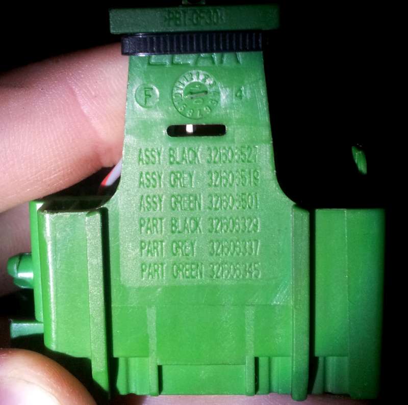

zdravím chlapi, kto mi prezradí k čomu je toto čudo?

Adow

Dr.Romca

U řidičových dveří u prahu...
Vypadá to jako nějaký systémový konektor, i osazeno je koukám 11 pinů :nixw:

Příspěvek od ZaQik » 16.06.2014 16:29
v nohach ridice? pak C118 - mel by byt zapojen protikus, jinak nahraje zadni reprak

Příspěvek od Abramms » 16.06.2014 18:49
jj je to v prahu šoferovych dverí
protikus som tam nikde nevidel ale idem ho pohladať
dikes
no tak pozeral som a nič k čomu by sa to dalo zapojiť tam nie je, ale zadný reprák hrá tak sa asi majiteľ predomnou hrabal v elektrike alebo čo
no a ešte detailny pohľad na nejake čísla čo su na tom konektore

Příspěvek od ZaQik » 16.06.2014 21:52
tak beru zpatky - zadni reprak hrat bude ... ty mas predFL a tam je C118 vyuzita jen pro bezklicova auta, CDmenic a ovladac radia ze zadnich sedadel
proste protikus nehledej
