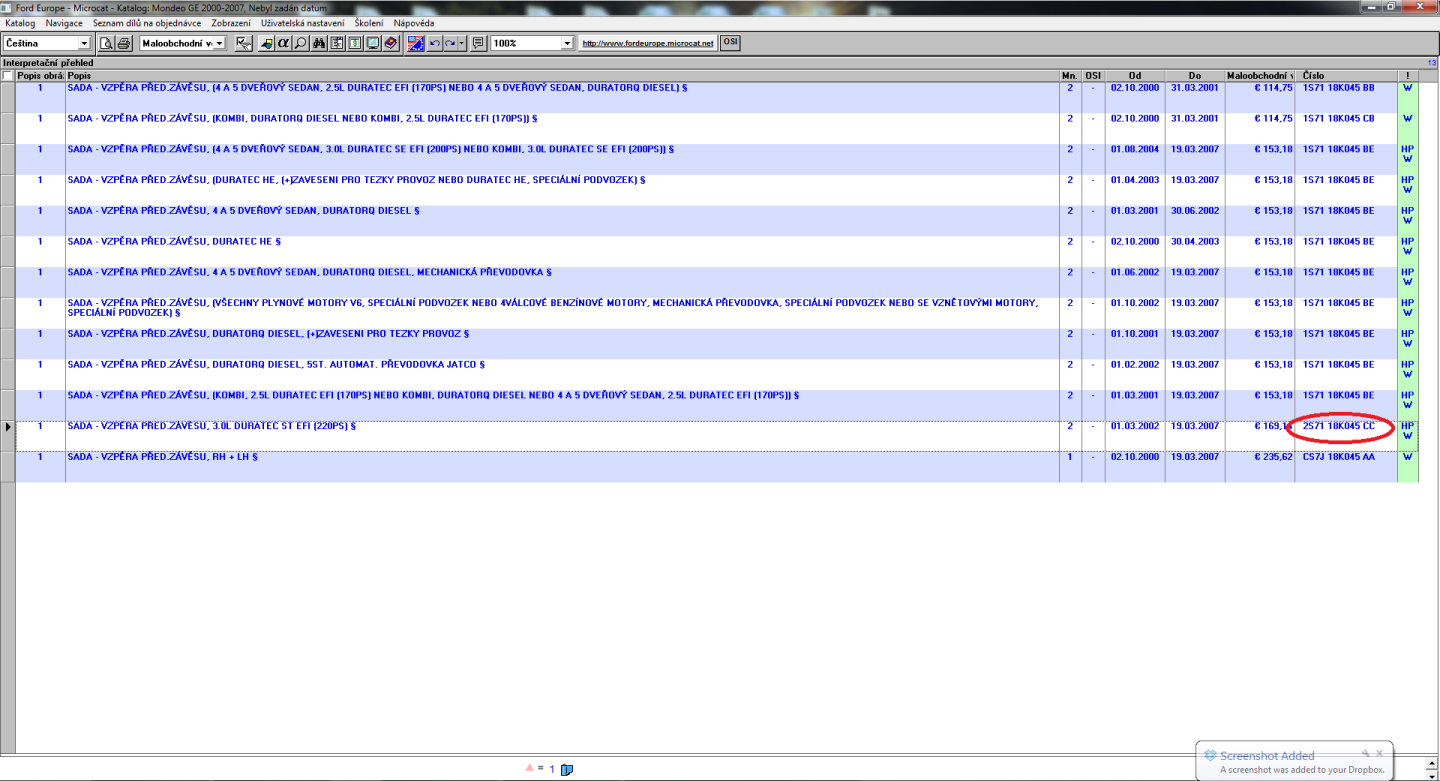

Sháním tlumiče na ST220, jenže mám problém, protože nikde na netu nemůžu najít SACHS pro ST220.
Podle mojeho microcatu je objednací číslo 2S71 18K045 CC
Podle čísla na tlumiči 2S7W 18045 CC
Podle katalogů na webu jsem našel SACHS 312 938, u kterého je uvedeno i číslo 2S71 18K045 CC (sedí dle microcatu), jenže v kompatibilitě vozů není nikde uvedeno, že pasuje na ST220 (jen na všechny ostatní mondea).
Tak nějak nevím co mám objednat.
Pokud půjdu do fordu tak mi nejspíš dají 2S71 18K045 CC dle microcatu akorát o 3000kč dráž než seženu ten samý tlumič bez nálepky motorcraft.
Tak by mě zajímalo jestli už někdo kupovatl tlumiče na ST220 a jaký vybral, případně by mě zajímalo jestli číslo z microcatu sedí s tím co vážně dostanu ve fordu. Dokáže to někdo ověřit jestli to číslo mám správný?

Příspěvek od cr4sh3r87 » 26.05.2014 21:57
Ňákej ten picture :)

Tlumiče by měly být stejné na všechny mondea, včetně ST220. Rozdíl v podvozku u ST je v pružinách, jsou tam EIBACH o 1,5cm kratší. Neslyšel jsem nikdy, že by tam byly jiné tlumiče :nixw:

Na ST220 jsou jiný(nevím v čem, ale ecat tak hovoří). Mají označení 2S71-18K045-CC. U neorigo prodejců bych byl opatrnej, kolikrát mají čísla, že sedí, ale fyzicky nesedí!

Ono co jsem tak zjistil, tak stejný nebudou, ale měly by bejt stejný pro všechny mondea co maj ST podvozek (sportovní podvozek), který byl snad volitelný do jakýhokoliv modelu. Aspoň si to myslím, jelikož to tak vypadá.
A taky si říkám, že pokud tam je SACHS a u sachsu píšou to číslo 2S71-18K045-CC a i veličina je stejná, tak by ty tlumiče měly sednout, asi nezbyde nic jinýho než to vyzkoušet :nixw:

Ted jsme měnil u svého auta pruziny a horni ulozeni. Resim přitom i predni tlumice. Nakonec jsem koupil primo pro ST predni Pruziny a jsou opravdu nižší nez normalni a k tomu mam objednane tlumice pro sportovni podvozek. Mají trochu jiny zdvih a jsou tuzsi (to jen co jsem si zjistoval).

ty si koupis st220 a pak resis jestli usetris na tlumicich... :D dej tam to co tam patri nebo lepsi, jinak sis mel koupit titanium 3.0 v6 se standartnim podvozkem a todle neresit. bilstein nabizi tlumice za rozumny ceny (b6 za cenu 3t za kus na predek, coz je nahrada za originalni st tlumic) nebo pak b8 (zkraceny) a nebo mas moznost koni (za cca 4t ks na predek) a nebo original ten sachs co psal honza.

Já jsem neřešil jestli ušetřím na tlumičích, já řešil co tam patří za tlumič.
Jo a s 3.0 V6 obyč bych si nepomohl, když má stejný tlumiče :D A s bilsteinem bych si taky nepomohl, protože co jsem měl vždy čest s touhle značkou, tak je vždy tvrdší než original a co si budem povídat, u auta na denní ježdění by to nebylo zrovna ideální, když už teď je to tvrdý jak čert.
Nakonec tam skončil ten sachs, co psal honza(starý označení) respektive já v prvním postu (nový označení). Za cenu pár šušňů mám ten samej tlumič co tam byl. :palec_nahoru:
