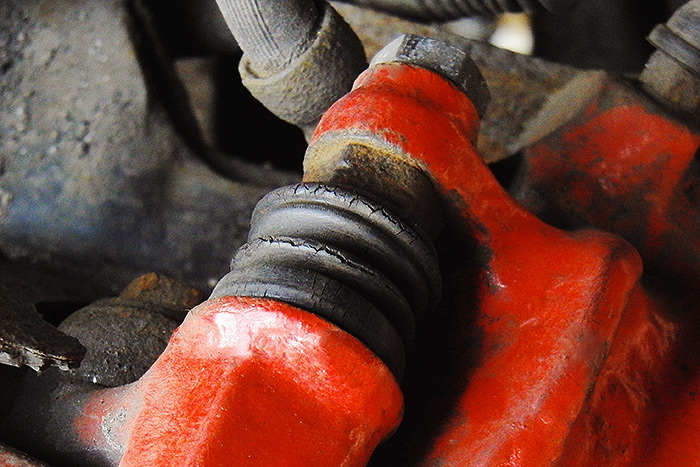

Zdravím, chtěl bych se zeptat zda nemáte někdo zkušenosti s opravnými sadami Frenkit a jejich výdrží. Před rokem jsem provedl komletní repasi zadních kotoučových brzd. Vše sedělo, brzdy fungují dobře a nikde nic neteče. Takže potud vše ok. Nicméně mám problém s výdrží prachovek vodících čepů a těsnění pod pákami ruční brzdy.
Na prachovkách byly již po měsíci viditelné prasklinky a po třech měsících praskly komplet. Našel jsem také popraskané těsnění pod pákami ruční brzdy. (viz foto)
Řekl jsem si, že jsem asi použil špatnou vazelínu, dostala se na ně brzdovka nebo jsem udělal blbě něco jiného. Tak jsem koupil nové sady a prachovky s těsněním vyměnil. Použil jsem pouze silikonovou vazelínu a silikonový olej.
Teď po čtyřech měsících jsou prachovky opět popraskané a k jejich roztržení moc nezbývá.
(ale prachovky pístků se zdají stále ok)
Tak řeším co s tím. Nevím co může být špatně?
Nikde na netu se mi nepodařilo se sadou Frenkit najít podobnou negativní zkušenost. Zkoušel jsem sehnat náhradní prachovky ve Fordu, ale tam jsou k mání pouze celé brzdové třmeny. Objevil jsem stejné opravné sady ještě od dalších výrobců, ale cenově to moc výhodně nevychází. A pak pouze prachovky se šrouby k přichycení třmenu od fy Quick Brake, což se dá sehnat kolem 200 Kč na jednu stranu.

Správně by se to mělo mazat jen mazivem na to určeným. Tyhle manžetky na zadní třmen pasují z přední brzd z feldy. Dají se koupit za pár korun i se šrouby a mazivem.

Díky za dobrou info! V Autokelly mají jednu tu prachovku za 14 Kč...tož to je dobré, že to sedí (pravda, je to taky brzdový systém Lucas, ale koho by to napadlo
Právě silikonová vazelína je na to dle všeho vhodná. (na oleje.cz je na téma mazání vodících čepů výživná diskuse...)

Já to mažu molikou/grafitka/- nebo měděnou.

mám za to, že sem patří spíš plastické mazivo, např. ATE Plastilube (AT700015).

Taka hlupost: Nezostava ti visiet ta brzda a neprehrieva sa? Ked zides z dialnice, je stred disku studeny? Koleso sa da s uvolenou rucnou brzdou zlahka otacat rukou?

Mam taky tyhle manzetky ze sady od FrenKitu, pokud se dobre pamatuju, tak jsou na aute 5 let. Bez problemu. Namazal jsem cepy prave silikonovou pastou ATE.
Jinak dobry tip na manzety z feldy
