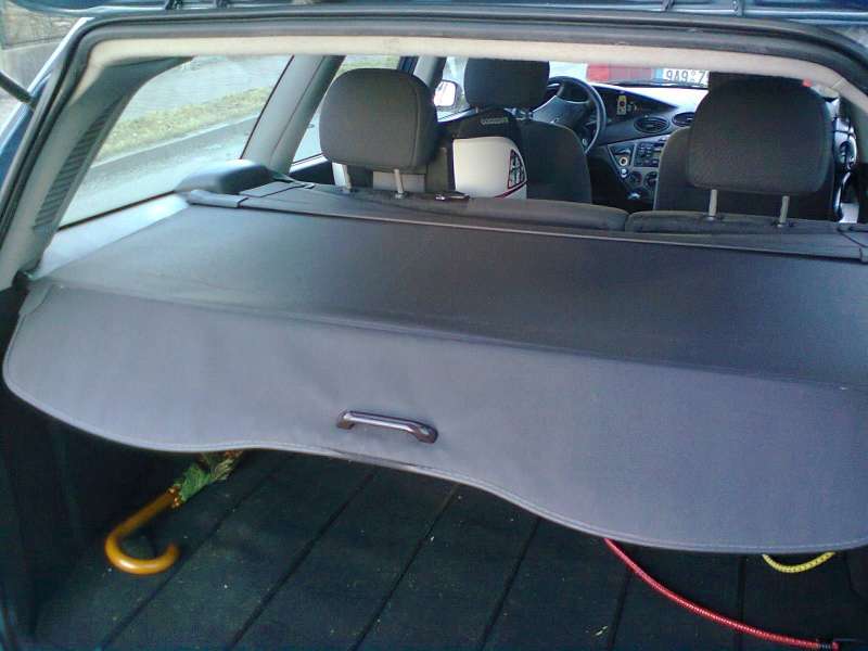

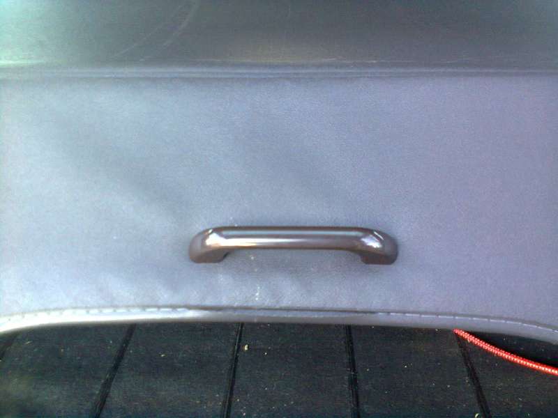

Už mě dlouho štvalo, jak blbě se manipuluje s roletou kufru, tak jsem koupil za 40 korun v OBI madlo a udělal hotfix toho, na co soudruzi ve Fordu zapomněli. Chycené je to dvěma vruty, navíc mají pod hlavou podložku (na fotkách není vidět, ale snad není potřeba):
Někomu to může připadat jako tuzink, ale funkce je tady na prvním místě, je to černé, tak je to i celkem nenápadné. Samozřejmě, ideální by bylo nějaké zapuštěné, nejlíp to, co se dneska dává do rolet třeba u oktávky, jenže to v OBI nemaj.

Jako, že v originále tam žádný madlo ani nic podobnýho není?
Jestli ne, tak mě to přijde jako dobrý nápad, neumím si představit jak s roletou bez madla manipulovat...

Jak jsem řek: blbě
Soudruzi ve Fordu na focusu nevychytali spoustu detailů a tohle je jeden z nich.

Zkušenosti z praxe: ukázalo se, že jsem použil moc hubené vruty a při používání se madlo utrhlo. Dal jsem silnější vruty. Působí na ně dost velká páka, když se za madlo tahá. I samotné madlo by mohlo být bytelnější než jsem koupil, ale snad ten plast pár let vydrží. Tohle vypadá bytelně:

Napad dobry, to plastove madlo vypada desne cos daval z toho montaka... akorat bych premyslel zda si nedat ze zadni strany nejaky kousek plastu po cele "delce" madla, abys zamezil moznosti vytrhnuti sroubku, reps. protrzeni a naslednem vytahnuti madla z roletky pryc..

Na to stačí větší podložky pod hlavy šroubů. Já tam takové mám. Spíš se vytrhnou vruty z těch děr / závitů v plastu madla než aby prošly skrz tu roletu.

Jo tak, ten plast povolil.. tak koupit pekne madlo jak se pouzivaji v kuchynich, kovove s metrickym zavitem

Uprimne mi tam madlo nikdy nechybelo, normalne to chytnu za kraj a potahnu a navic to co je fotce se tam vubec nehodi, je jasne videt ze je tam proste navic.

Taky mně nasere, jak to při otvírání vyklouzne z ruky a mlaskne dozadu. Té pružině uvnitř to asi dobře nedělá. To soudruzi opravdu nedomysleli.

Ta koženka fakt trpí, mám tam už utrženej okraj a když si projedeš pár aut i s fotkama na tipcars, stává se to dost často. Prostě to není za co chytit, lehce to vyskočí z ruky, blbě se to zahákuje ve vytažený poloze, no fakt na hovno řešení. Vlastně žádné řešení. Jaktože oktávka z roku 98 tam to madlo má, zatímco focus z roku 2002 (faceliftovaný model!) ne?
Uvažoval jsem o zápustném madlu, ale kde takové sehnat? Originál jako se dává do těch rolet v automobilkách jen tak neseženeš. Jedině sehnat někde na vrakáči roletu třeba z oktávky, vykuchat, přitom nezničit a namontovat do focuse... a ta nábytková zapuštěná madla, to nevím, jestli by se tam hodilo, jestli by se to za to dobře drželo, jestli by to do tý rolety šlo namontovat atd.
Tohle, co tam mám, funkci splňuje (potom, co jsem tam dal lepší vruty), je to za pár korun, takže kdyby se to za pár měsíců rozpadlo, nebude velká škoda. Přitom vím, že to je správná cesta a v nejhorším seženu a namontuju něco bytelnějšího. A že to nevypadá jako z továrny? To mi žíly fakt netrhá. Manipulace s roletou před a po montáži, to je nebe a dudy.
