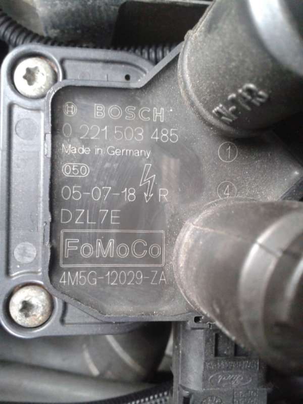

Mám podobný problém jako vy. Auto při nízkých otáčkách ( do 1500 ot), většinou 2 - 3 kvalt začne cukat, pak už jede zase normálně. Je to nepravidelné, ať prší nebo ne, ať je zima nebo teplo. Když vyšlápnu plyn a znovu sešlápnu tak už je to O.K. jednou jsou ho ale nechal potrápit a čekal jsem co bude a začla blikat kontrolka motoru ale hned zase zhasla. Jinak žádná závada se neobevuje.
Svíčky jsou ani ne rok staré, origo Ford. Takže půjdu do kabelů a nové cívky.
Já mám tuto viz. obrázek.
Věděli byste někdo kolik stojí nová?Díky. A nebo jestli to stojí za risk a jít do cívky z vraku.

Re: Zapalovací cívka 1.6 Ti-VCT
Cca 850kc "originál" bosch
A kde si ji kupoval? Ja ji dneska poptaval ve Fordu a chcou za ni 2600
Proc ve fordu? Kde jsem ji koupil to uz nevim. Našel jsem jeji cislo v katalogu a pak uz jen google.
Tak jsem to dnes riskl a na vrakáči koupil cívku rok výroby 2010 za 500,- vyměnil a zatím v pohodě, žádné cukání, uvidíme časem
