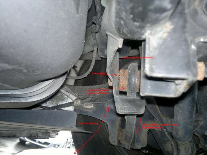

Ten bol vizualne este v dobrom stave a trochu ma odradila aj narocnost jeho vymeny = kedze nemam ten rucny specialny lis, ako ma Ford, tak by som musel vymontovat cele rameno s kotucom a kolesom a tym padom bude geometria k.o.

myslim ze dat nastavit geometriu je oproti celej tejto vymene uz len taka ceresnicka..
pozriem tie ramena na jar ked budem menit kolesa.. toto bolo pred casom, tak teraz to urcite lepsie nebude

Moja predstava, preco ten silentblok vydrzi tak malo = cely pohyb napravy je v jeho gume. Keby tu srobu ale uvolnili, tak by naprava asi buchala a koleso nedrzalo smer, takze to musi byt napevno a neostava nic ine, iba to casto menit:

2 roky a 20000km je to normální ? :bebng:

Cos tam dával za značku těch ramen? Silentbloky byly asi udělaný z lisovaný tmy... :totlsmile:

ALe jinak to nemlátí, neuskakuje, nic to nedělá. Hlavně mám pocit, že když sem je nechal vyměnit, tak byly zase nakřivo jako to má nicco o stránku dozadu, jestli náhodou to nebude mít s tím souvislost?

Nakřivo jsou když je auto zvedlý, když je auto na zemi, tak jsou rovně. Pokud ti v zatáčkách neujíždí zadek, tak jim nic není.

Aha díky za objasnění :nazdravi: dřív uskakovalo, když sem měl ještě starý, tady stěma to nedělá

Ty by měly bejt kvalitní a pokud se to po spuštění na kola srovná a při jízdě je to OK, není důvod to řešit.

Ja ich ma nakrivo aj ked su kola na zemi a mal som tak odkedy som si to zacal vsimat, teda od nejakych 40tisic km

phofy: Sroby si dufam dotahoval, ked bolo auto na zemi.
