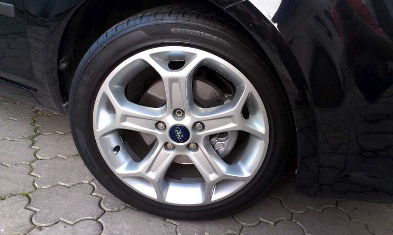

Mám také podobný problém.
Koupil jsem 17" Ypsilony,které jsou určené pro Mondeo.
Rozměr 7,5jx17 ET55 ,pneu 205/50 r17
V TP mám zapsané 7jx17 ET50 , pneu 205/50 r17
Psal jsem do Fordu,zda bude možnost tento rozměr dopsat do TP,ale po pravdě pochybuji,protože originál jsou uvedené jen pro Mondea.
Myslíte,že kdyby se nedej bůh něco stalo,budu u pojišťovny nahraný???
Po pravdě to i při nehodě asi bude těžko někdo opisovat,když je to z druhé strany a pneu mám dle TP.
Ale chci se optat,zda má někdo s tímto zkušenost.
- Příspěvky: 6807
Re: Zápis disků do TP
Řekl bych, že důležitý je rozměr pneu. ET a ta o trochu jiná šířka je spíš podřadná.. Asi bych se toho nebál.

- Rocco.
- Příspěvky: 572
- Registrován: 05.08.2012 19:20
- Bydliště: Uhlířské Janovice
Podobnou odpověď jsem dostal i od jedno technika z Ford AUTO IN.
Prý za 15 let praxe neslyšel,že by někdo šel po šířce ráfků a ET.
Vždy je zajímal rozměr pneu,tak uvidím.....problém by mohl prý být max na STK,kdyby byl technik aktivní.
Ale tak tam při nejhorším dám zimáky a pak to zase přehodím.

- jarod72pm
- Příspěvky: 2217
- Bydliště: Otrokovice
Na STK 14.5 .2014 jsem dodal typový list pro registraci hliníků na fordu a rozšíření pneu na další rozměry,sám technik STK mi řekl že je to zbytečné dát zapsat do techničáku (škoda peněz) prej pokud typový list odpovídá realitě(origoš podle norem) a doporučenému automobilu nikdo to řešit nebude včetně povolených velikostí pneu.
