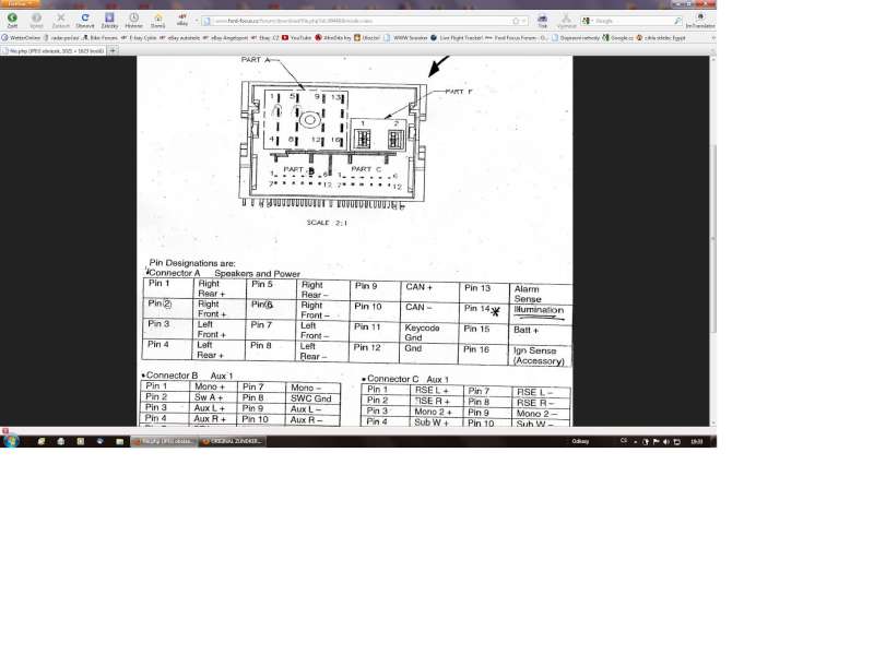

Mám 2,5 roku starý focus, a teď po vypnutí zapalování a novém zapnutí po mně chce radio kod na odblokování. Po zadání kodu normálně funguje, po dalším vypnutí zapalování se to opakuje a chce nové zadání kodu. Nevíte v čem může být chyba?

stale plus v konektoru radia

Přerušený vodič stálého napětí. Vyndej rádio a zkontroluj a proměř multimetrem připojení rádia.Bez klíčku musíš mít stále napětí 12v.
