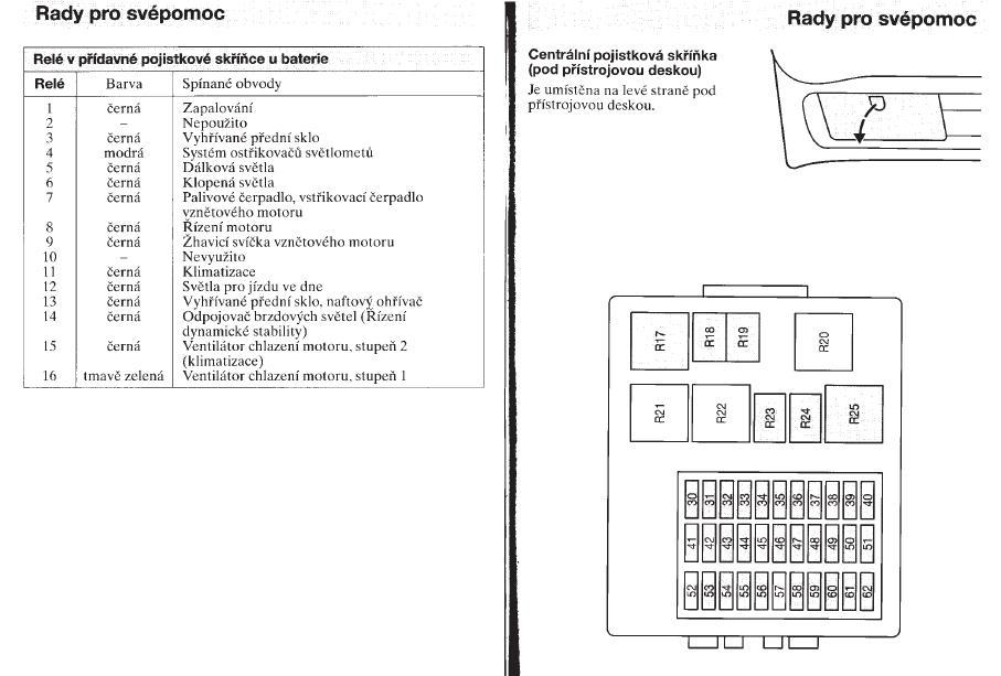

Chtěl bych se zeptat na co jsou pojistky v motorové pojistkové skříňi na pozicích 14, 22, 23, 25. + Relé na pozici 13.
Bohužel jsem nikde nedohledal pro co jsou, auto mám chvilku a při koupi byly tyto pozice neobsazeny. Když jsem je doplnil tak po nastartování svítila "Vícefunkční varovná kontrolka"( vykričkník v ozubeném kolečku) a určitě nesouvisela s chlazením a aut. převodovkou.

Pouze piktogramy + hodnoty pojistek v A. Mě jde o to aby mi někdo poradil co MUSÍ být zapojeno a jak to má on v ST. Např. pozice 23 je Auxiliary heater(Diesel Engine). Toť z manualu k FF po FL. Ale proč by tahle pozice byla zapojená u ST když je to benzín ?

Jak můžu vědět že to předtím bylo správně ? :D např nesvítěj přední mlhovky, parkovací světla...
Bude někdo tak hodnej a koukne se jaký pozice má neobsazený ? Děkuji.

Vyber si...

Tak pojistky v původním stavu měly zapojený "Motor vyhřívání - diesel"...takže ani původní stav neni ok. Jinak toto jsem na fóru našel... :wallbash:

F14 - vypada jako dodatecne napajeni ovladace svetel. Podle zapojeni nejspis funkce "P" na ovladaci
F22 - pojistka denniho rezimu sviceni
F23 - pojistka predehrivace motoru (diesel) - motorova pojistkovka je v podstate stejna, proto ji muzes mit i na benzinu ..
F25 - 2. pojistka rezimu denniho sviceni
R13 - rele beziciho motoru. Typicky spina vyhrivani celniho okna, aby neslo zapnout bez motoru. JA pres nej mam napojene denni sviceni (rozsviti se az po nastartovani).
Pokud tam nebylo R13, vyndej ho. Pak bys nemel potrebovat urcite pojistky F22, F23, F25, pokud nechces mit funkcni denni sviceni (musel bys osadit i rele R12).

Děkuji, konečně kloudná odpověď. Osadím tedy jen pozici 14.

Originalni alarm muze mit u ST170 napajeni zalozni baterie, pojistka F23. Napaji se GEM, aby fungovalo hlidani interieru a sirena i pri odpojene baterce. U neorigo alarmu to asi nikdo v pojistkovce zapojovat nebude (moc prace) ...

Nekde ta zaloha bude, je to krabicka kdesi v motorovem prostoru, vede do ni 3-pinovy konektor. Ma udrzovat GEM v cinnosti po odpojeni baterie, aby fungovala antena alarmu, ultrazvukova cidla a sirena. Vse plati pro origo zapojeni. Pokud origo alarm nemas, nejspis to jede "naprazdno" ...
