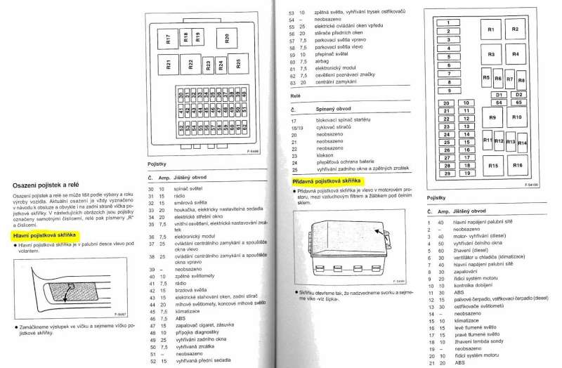

Pouze piktogramy + hodnoty pojistek v A. Mě jde o to aby mi někdo poradil co MUSÍ být zapojeno a jak to má on v ST. Např. pozice 23 je Auxiliary heater(Diesel Engine). Toť z manualu k FF po FL. Ale proč by tahle pozice byla zapojená u ST když je to benzín ?

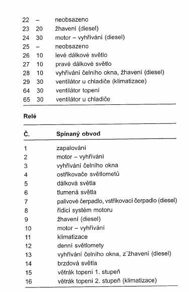

Tak pojistky v původním stavu měly zapojený "Motor vyhřívání - diesel"...takže ani původní stav neni ok. Jinak toto jsem na fóru našel...
