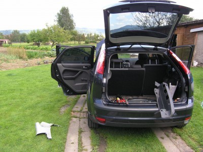

Chalani podívejte se zde jak to řešil vitut.
Takže mi chcete říct, že v tomhle šel Ford s Focusem směrem dozadu :?: Já to fakt nechápu, proč někdo nedokáže vyrobit auto, které by bylo naprosto vychytané a slyšel na názory řidičů nebo sám nebyl lampa a trochu u té práce přemýšlel. Já se právě kdysi nechal inspirovat vitutovým kombajnem, ale absolutně mi nedocházelo, že to u ff2 může být jinak. :evil:

to co ma vitut se jmenuje space paket a montoval se vyjimecne do FF1 .

akorat se obavam ze on to nema predelane je to original dil

No je to original díl, ale v autě to neměl. Měl klasické dělení 60:40 a ten průlez mu tam chyběl. Někde to sehnal na vrakovišti. Myslel jsem, že to bude stejné u jiné výbavy i u ff2 a že to někde seženu na vrakáči.

delalo se to pouze na FF1 .
