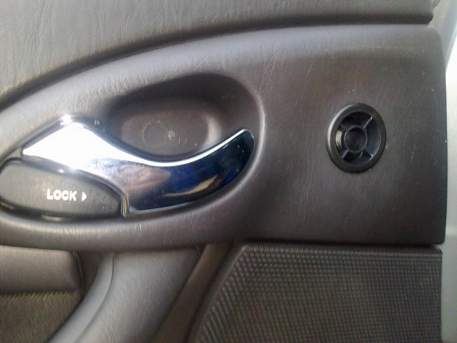

Ja mám výškové repro od Sinus live dorobené do predných plastových trojuholníkov na dverách, mám k nim aj výhybky. Dozadu som dával výšky z mondea MK IV bez výhybiek, tie majú komplet elektroniku v sebe, tam stačí len dotiahnuť kábel. Na foto sú repro vzadu, ak mám niekto záujem, môžem vyfotiť aj tie predné..... :wink:

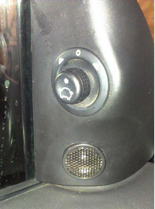

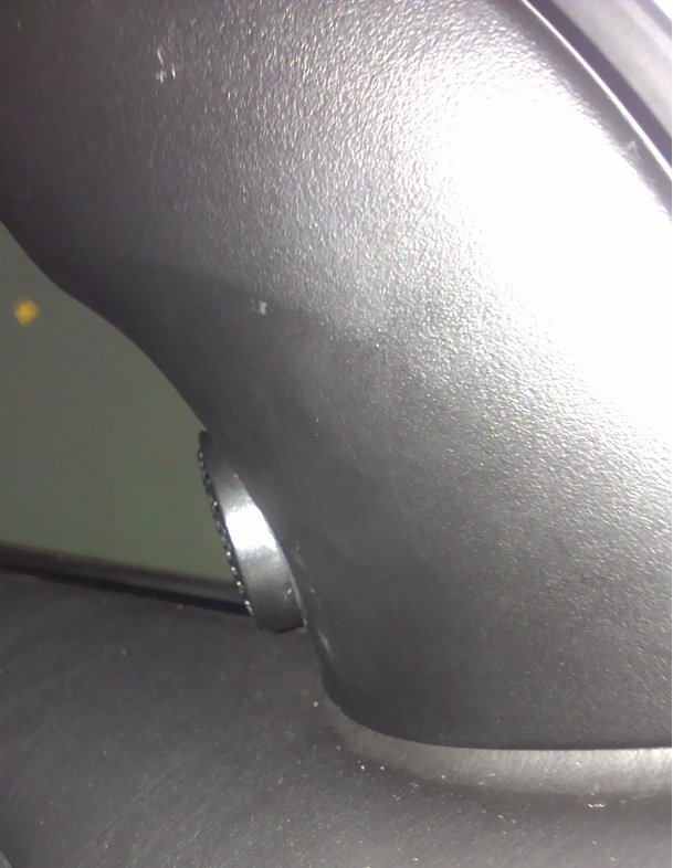

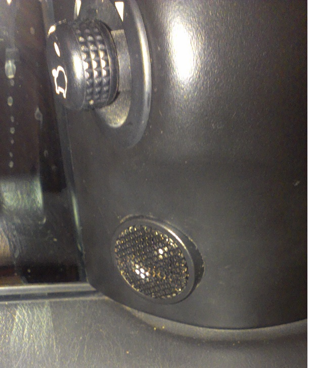

tu sú sľúbené fot výškových repro v trojuholníkoch dverí.... :wink:

Takto nejako som si to predstavoval. Myslím, že by mohli byť aj správne nasmerované. Vyzerá to super! Ďakujem

Podla mna su nasmerovane dolu. Co nemusi byt zrovna zle, mozno kvoli utlmu - pri priamom nasmerovani az prilis razili. A su nejake male (na priemer) :)
Vacsinou som videl, ze su na bocnej strane toho trojuholnika. Kde ma manualne ovladanie zrkadiel ten cicik. Tam ale treba bud najst domcek, ktory zazracne pasuje, alebo laminovat :(
