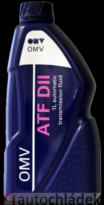

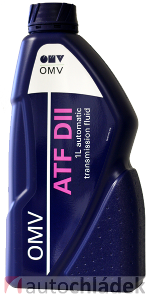

No ja mel MTX 75 v escu a menil jsem olej za tenhle a bylo to nebe a dudy. Novy, predepsany olej nemuze nic poskodit, to nema logiku.
