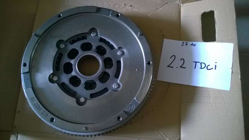

Pasuje dvojhmotný setrvačník co se dává do 2.0 tdci i do 2.2 tdci ? Našel jsme na aukru za 5 - 7 tisíc ale jsou pro 2.0 tdci a nevím teda jestli bude nebo nebude pasovat.

Někdo to tu už řešil. Myslím, že by se musela vyměnit celá spojková sada z 2.0litru.
2.2 má větší průměr než 2.0 tdci kvůli přenosu většího krouticího momentu. Takže by jsi vlastně byl na tom hůř... Jestli se pletu, tak mě někdo opravte.

Porovnani setrvaku 2.0 vs 2.2
