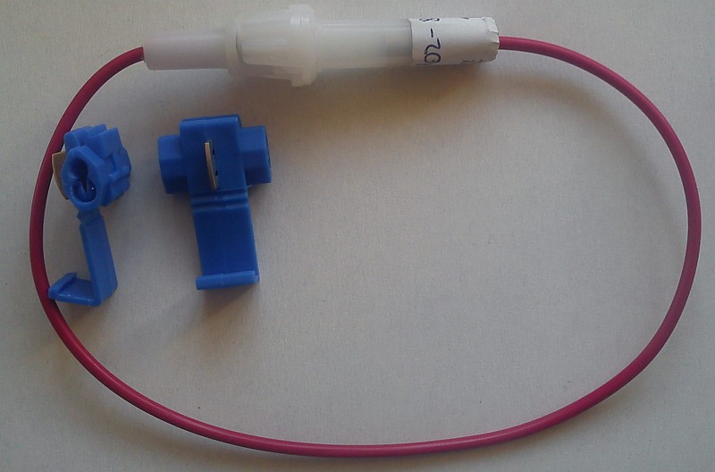

Tak jsem koupil 2 "zlodejky" na kabely a pojistkove pouzdro na kabel.
Bratru to stalo 23,- Kc. Sice jsem premyslel, ze bych kabel odholil a napajel, ale tohle bude jednodussi.
Jen POJ byla nejmensi 1A, radeji bych tak 500mA. Je to ta velka sklenena, takze jinde koupim slabsi. Porad si nejsem jist, kudy vniknu s kabelem od displaye za ten zadni bocni plast.

ja jsem dnes nakonec dal taky pojistku, stahl jsem si od zelenooranzoveho a cerneho kabelu od parkovacky kabel do prostoru dolů, a tam v klidu napojil ten parkovak plus led svetla na couvani
a dal jsem tam 1A když jsem to dal všechno dohromady, ikdyž by stačila 0,5A

je to napájený 12V tak 0,5A je jen 6W tak s tím bych byl opatrný že bude stačit , hlavně při náběhu , předpokládám že je uvnitř stabilizátor + nějaký kondíky tak si to klidně po zapnutí může vzít i víc než 0,5A s 1A pojistkou to je 12W když by byl zkrat tak tam vyskočí mnohem víc osobně tam žádnou další pojistku nemám je to na pojistce ke zpátečce ,tak zkrat je ošetřený a není třeba další pojistka

no ja tam tu pojistku dal, kdyby nahodou, a jak rikam mam na tom 2x3W diody na prisvit pri couvani a ten parkovaci asistent takze sem si rikal pro jiostut, radeji at odejde neco jineho nez nejaka elektronika v aute

a jen ty 2 diody dají těch 0,5A 2X3W je 6W proto taky v autě když je malá pojistka tak je většinou alespoň 2,5A menší jsem snad nikde v autě ještě neměl

tak ja tomu zas tak nerozumim, borec v el.shopu rikal ze staci 0,5A kdyz to pocital, tak sem si rikal radeji 1A, ale kdyby tam mela byt silnejsi tak neni problem to vymenit za silnejsi:-)

Tady není co počítat, tu přetížení nehrozí (teda na 99% nehrozí), tu to hlavně jistíš proto zkratu, takže jestli dáš 1A nebo 2A nebo 3,15A je docela jedno, teda za předpokladu že to napojíš alespoň 0,5mm^2 (zjednodušeně velikost pojistky proti zkratu je podle průřezu kabelu).
Další věc, je to, že auto instalace se dosti vymyká, tam se taká klidně 10A vodičem 0,75mm^2, a to není zrovna "košer" s ohledem na úbytek a hlavně oteplení vodiče.
