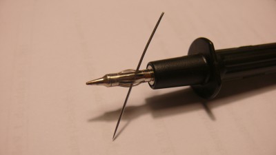

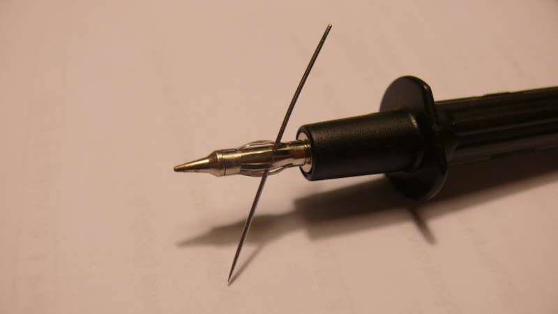

sikydjs
Tu malou dírku potřebnou pro změření ev. opravení vyhřívacího proužku v té fólii uděláš v pohodě.
Ford Mondeo Kombi 2.0 107kW Ghia 2001
Brehowicz
- Příspěvky: 4257
- Registrován: 16.12.2009 13:04
Re: Vyhřívání zadního skla
Přesně jak píše goro pro to změření stačí obyč šicí jehly propíchnuté do měřících hrotu měřáku a ve folii nic nepoznáš.
