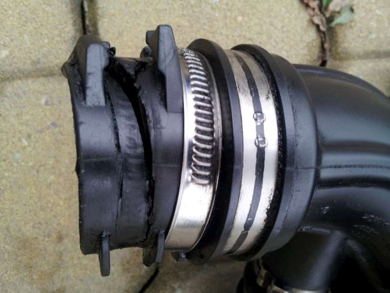

Tak se taky připojuju ke komunitě s prasklou hadicí u turba (od filtru) - pod sponou. Bohužel to vypadá, že to odneslo turbo, začíná houkat...
Turbo půjde na repas, ale mám dotaz k té hadici.
Vidím že ten konec který je prasklý (cca 3cm gumová redukce) by měla jít sama vyndat. Vím že ve Fordu tento díl nemají, ale nezkoušel to někdo z vás třeba z něčeho udělat? Vypadá to na cca 3cm rovné hadice... to by neměl být takový problém to sundat a z něčeho vyrobit, ne? Slepit to asi nepůjde...
Viz fotky - spona je vedle kvůli tomu ať je vidět ta prasklina která je fakt velká...

Ja si to nechal vysoustruzit z hliniku s tesnenim na turbu pomoci O-koruzku, no priznavam, ze to neni uplne ono, O-krouzek se cca po 1/2roce vymacka a je potreba ho vymenit. Bohuzel at sem shanel jak sem chtel tu hadici z vrakace nesezenes, ani ten posledni praskly kus a u Forda asi 3000Kc.
Musel bys mit zpekla stesti abys to nasel na vrakaci, spis to zkus tady v sekci prodam/koupim, treba to nekomu zustalo ze staryho auta (ale to uz asi velkou zivotnost mit taky nebude) guma starne rychle.
Fooor je v tom, ze ta hadice od filtru k turbu je moc kratka a musi se natahnout a dobre utahnout a to se pak na te gume podepise jejim zvysenym namahani jeste k tomu za tepla pri provozu a je sni aaamen.

Potebuju ale fakt vyřešit tu hadici, někdo tu psal o cca 1 cm zkrátit (po tu prasklinu), ořezat ty gumové vodící výstupky a přitáhnout páskou. Nemáte někdo ještě jiné řešení?

Ja som to orezal po tu prvu sponu...tak som nasiel jednu trubku ktora mala taky isty priemer ako to koliesko zelezne na turbe...tak som si to pomeral , odrezal plastovu trubku na taky rozmer aky mi treba...poriadne vysmirgloval od tych plastovych pilin vsetko poutieral a nasadil na turbo a tak som to spevnil stymi sponami aj na turbe a aj na tej gumovej hadici....klop klop zatial to drzi a co som bol v jednom servise povedal mi ze nova sa tam neoplati davat to radsej nejaku z vrakaca no zatial som nezohnal a povedal mi ze to mam vymyslene dobre nech to necham tak....kym to neprdne niekde v strede tej gumenej hadice...ak chcete zajtra mozem pridat fotky ako som to tam urobil
