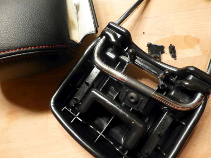

Ahoj lidi prosím vás potřeboval bych radu. Všiml jsem si, že mně v mondeu 2008 nedrží opěrka hlavy v pozici kterou si nastavím, myslím tím pozici dopředu, dozadu. Připadá mně jako by vevnitř bylo něco zlomený a nebo vysunutý z něčeho, dovnitř se nedostanu je celá obšitá. Díky za rady :) A ještě se zeptám je rozdíl jestli budu mít na autu vnější zrcátko s pamětí a nebo bez ní, jsou ty kabely stejný? Ted mám zrcátko bez paměti, ale musím koupit nový, nějakej ožrala mně ho ukopl, tak že bych rovnou koupil i to s pamětí. :wink:

Ahoj, měl jsem na svém Mondeu stejný problém, obě přední opěrky vevnitř zlomené. Normálně jsem ji vyndal a rozebral, šlo to lehce. Ten plast co je vevnitř jsem spájel pájkou a už půl roku v pohodě. Nic co by nešlo udělat doma, neboj se toho, myslím, že to zvládne každý. Ten potah jde z toho dobře dolu i nahoru...

Myslím si, že zespoda té opěrky to určitě půjde rozdělat, bude to tam jen založené, bez šití.

Dneska jsem to řešil. Měnil jsem mechanizmus (výztuhu s trny) mezi látkovou a koženou opěrkou přední.
Kožená vevnitř na mraky, to už letovat nebudu, sehnal jsem od ZaQika použitou a prohodil to.
Rozdělej opratrně třeba dlouhým šroubovákem plasový spoj krajů potahu a roztahni ho.
Potah včetně molitanu stlač opravdu silou k zemi na obou stranách stejně (opři si to o zem) - tyčky směrem nahoru, dostaň to tak do půlky a mechanizmus (výztuhu) vytahni. To je vše. Nic se neroztrhlo ani nezničilo. Použil jsem i svoje kolena :totlsmile:.
