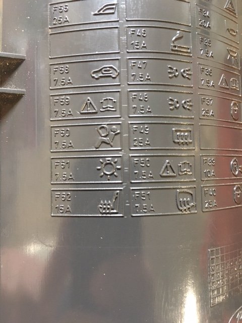

Nefunkcni osvetleni SPZ
Zdravim!
Rad bych pozadal o radu s nefunkcnim osvetlenim SPZ u kombi focusu rv. 2001 2.0 16V. Dlouhou dobu svitila jen jedna, tak jsem to prisuzoval praskle zarovce, ale ted uz nesviti nic. Lampicky jsem demontoval, vycistil zoxidovane kontakty lampicky, zoxidovane kontakty kabelaze, propipal jsem kabelaz z kufru do patych dveri, zkontroloval jsem pojistky v motoru a u ridice -> stale nesviti. Na kabelu v osvetleni spz v patych dveri jsem nenameril zadne napeti. Samostatnou pojistku to asi nema, ze?
Napadne nekoho, kde hledat dal?
Dekuji
Dekuji

swordfish220
- Příspěvky: 7
- Registrován: 05.11.2022 19:03
Re: osvětlení spz
ahoj, tak jsem se zase vrátil k nesvítící SPZ, mám tu foto víka pojistek. Která je tedy pro SPZ? F62 je vyhřívání sedadel a F52 vůbec není
- Jemar
- Příspěvky: 1703
- Bydliště: čáslavsko
Re: osvětlení spz
Podle el. schemat by to mělo být takto:
Kryt pojistek bude zřejmě zaměnitelný, takže symboly pojistek nemusí být nutně správně.
Pojistka F52 je tedy ve spodní řadě úplně vlevo a pojistka F62 naopak vpravo. Číslování pojistek je stejné pro všechny ročníky výroby
- auta vyrobená do 8/2000 je to pojistka F32 (10A)
- auta vyrobená po 8/2000 je to pojistka F48 (7,5A)
- auta po FL (2002-2004) je to pojistka F62 (7,5A)
