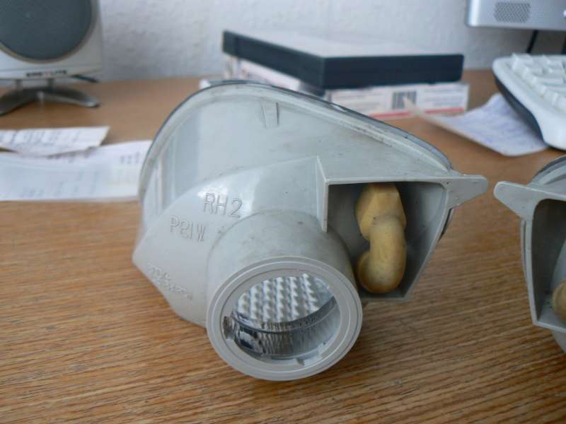

Uvidíme, pujdu to dneska proměřit na auto jak by to mohlo vypadat. Takže ta patice by měla pasovat z mlhovek po FL (myslim takovou tu plastovou objimku která kryje tu žárovku) ?

A nebo je možnost, že je to patice od předních blinkrů před FL( americe jsou to poziční což by mohlo odpovídat) H11 a H8 tam určitě necpali.

Díval jsem se na youtube ( http://www.youtube.com/watch?v=Yiiqt9vOlyo ) a tady je ta patice vidět docela pěkně. Je to asi v háji, takovou patici u nás neseženu. Jedině to nějak vybastlit.... nemáte nápady?

taky mi to připadá jako patice blikrů předFL

Origo blinkr vypadá zezadu takto, takže když to porovnám tak tam vidím 2 ty výřezy a v té masce jsou 3..ale těžko říct teoreticky by to tam mohlo držet

Možná mám po silvestru ještě bujnou fantazii, ale vidím tam taky tři "zářezy".

V te mřížce jsou sice 3 "zářezy" ale jsou o dost širší než ty v tom blinkru. Myslím si, že to budou nějaké "speciálky" z USA focusu.

Podle mě to bude stejný teda, na té fotce to může zkreslovat velikostně ale proč by to komplikovali, když v USA verzi jim to tam taky blikalo..

v usa mivaji jine patice zarovek nez u nas v evrope, takze stale neni vyhrano

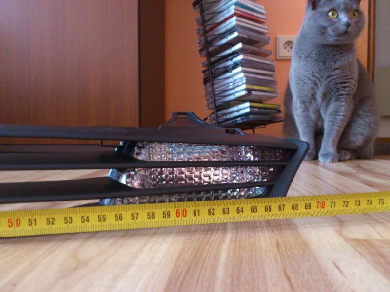

No uvidí se, každopádně jsem si tu mřížku objednal a až přijde, tak zjistím kde se skrývá pravda a dám vědět

Tak dneska mě to došlo, celkově zpracování vypada docela kvalitně a masivně, mřížka se nijak nekroutí a ty světla jsou vlepená černým silikonem. Patice jsou uplně jiný, ale jsou tam jakoby nalisovaný takže myslím, že půjdou snadno vyloupnout. Já to udělám a místo nich tam přilepím epoxidem část patice ze starých blinkrů. Sice mezi světly je jen 45 cm což nevyhovuje, ale ja to risknu. Jen musím nějak vyšpekulovat to místo, kde je znak ford. Zdá se mě že je jiný.
