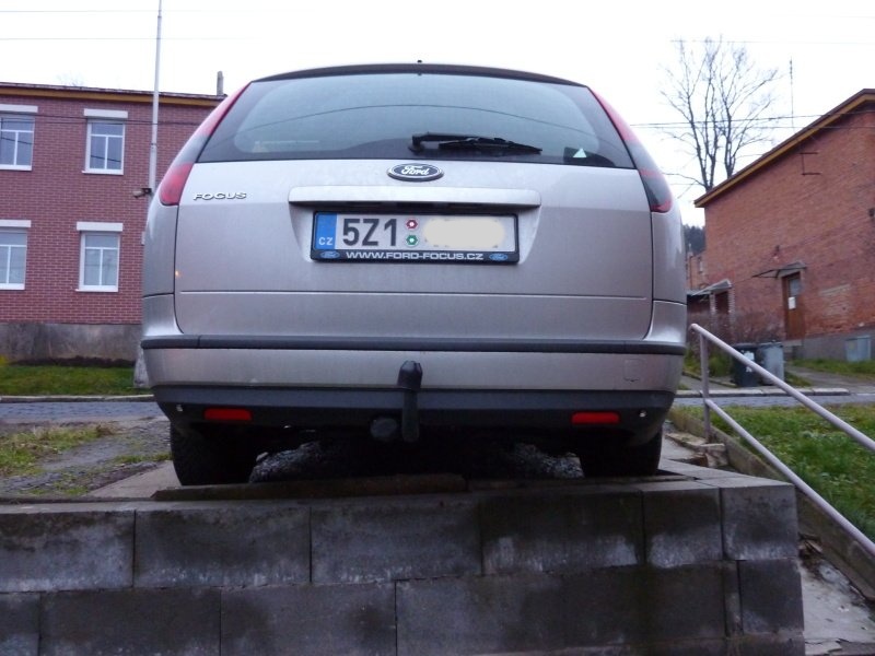

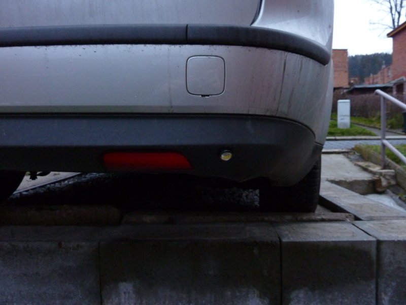

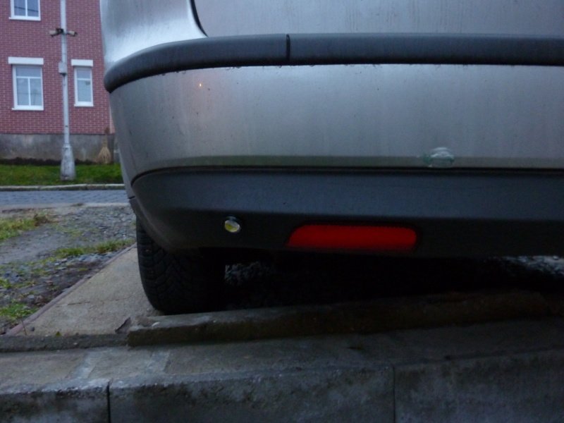

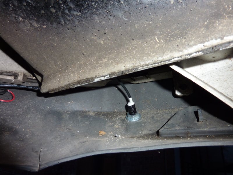

tak panove, nahodil jsem ty svetla jak jsem o tom mluvil, ale zatim jen namontoval, nemam to zapojene, protoze nevim kudy to vest do kufru :?: idealne az k couvacce...
Pro predstavu jak to vypada tak sem hazu fotky, ikdyz je to kombik..a toto je teba HB....
az zapojim tak samo dam vedet, a kdyby to svitilo moc na zem, tak malinko povolim matky, a supnu tam nejakou podlozku nebo silikonu abych upravil uhel :)
tak prosim, kdyby mel nekdo radu kama to nejlepe vest?? jeste me ceka namontovat parkovaci senzory, predpokladam ze se to dava do te listy nad ty odrazky, a tam budu mit stejny problem, kudy to vest, tak ehm... diky

Je tam origo prechodka na spolujazdcovej strane .ja mam tie led na osvetlenie kufra

třeba tady tudy http://www.ford-focus.cz/forum/viewtopi ... 40#p804140 a máš tam rovnou i zapojení

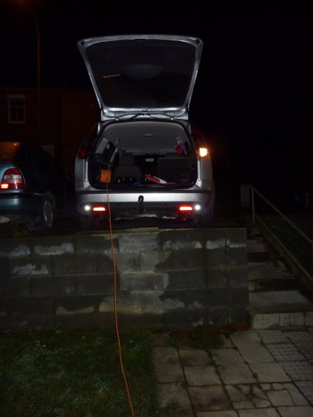

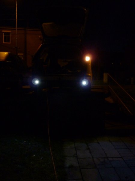

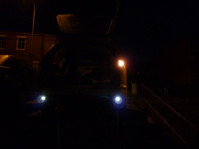

:Dancer: :Dancer: Tak panove, všem zúčastněným děkuji za rady, dnes konečně zprovozněno.. sice natáhlý sval z 2hod. klečení v kufru, zmrzlý ják ho... ale to napravuje momentálně slivovička ( kdyby někdo chtěl, dojeďte na štamprlu 8) ) každopádně, světla zapojeny, po dlouhém hledání správného kabelu, světlo se mi nepodařilo sundat, nakonec jsem jaksi sundal plasty a našel správné kabely, a na ty napojil prodlužovací kabel, svedl do prostoru dolů, a tam napojil světla vč. parkovacího asistenta..pro jistotu jsem tam dal i pojistku, ale snad nebude třeba...
Výsledek vypadá dobře, bohužel se mi to nepodařilo dobře vyfotit, uvidím jak to bude v reálu při couvání :) Už jen dotahnout display parkováku dopředu :)
