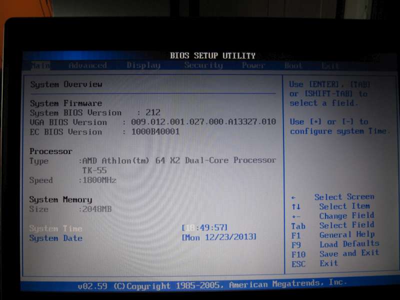

Noťas je ASUS F3KE.
V příloze něco z biosu...

Bios dle screenu je verze 212 což by měl být poslední dostupný, dle stránek Asusu.
