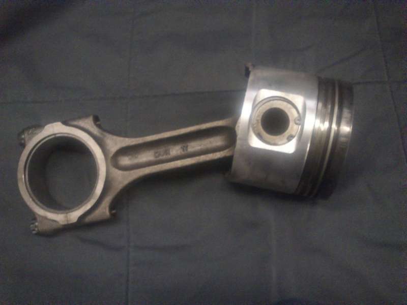

Dvojity pist
Nevite nekdo proc nektere pisty jsou slozene ze dvou casti. Tzn. prvni cast ktera je spojena s ojnicí a druha cast na ktere jsou pistni krouzky je pripevnena k prvni casti tak ze je mezi nimi 1 mm mezera a ma vuli do stran

Nějakej obrázek..?

Re: Dvojity pist
V pondeli az budu v praci a budu ten motor davat dohromady tak to vycvaknu

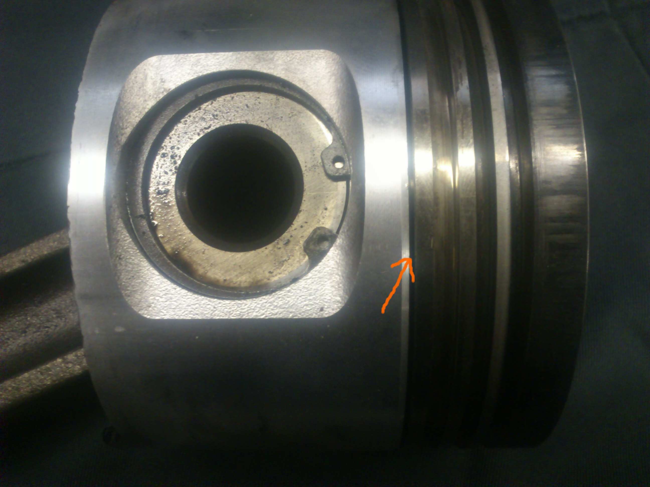

Re: Dvojity pist
Taky tady jsou slibene fotky....tak schvalne kdo z Vas uz to videl
Tam kde jde oranzova sipka je cca milimetrova mezera do ostatnich mezer patri krouzky

Re: Dvojity pist
Není to kvůli odlišné teplotní roztažnosti oceli a hliníku?

Re: Dvojity pist
Jedna se o motor kterej vyrobil caterpillar kde vstriky jsou ovladany velmi vysokym tlakem oleje. Takze dle meho pohledu to bude opravdu z duvodu vetsi odolnosti slitiny ze ktere je hlava pisu delana. Zbytek je hlinikovy, aby pist nebyl tezky a netrpela tim klika.
