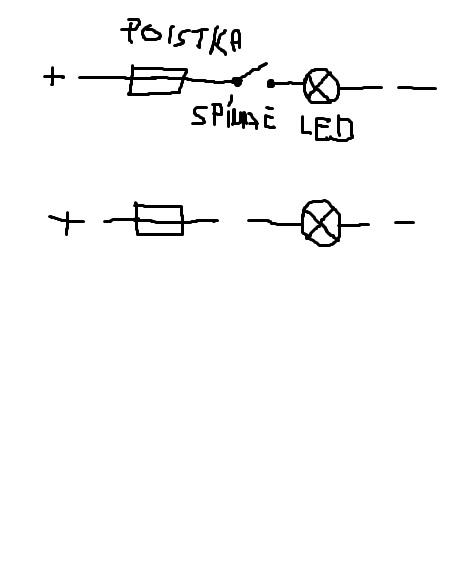

Nečítal som celé vlákno, tak neviem, či spínaš + pol alebo -pol, nakreslil som schému ako som to myslel (možno je naopak + a - v závislosti na tom ako to máš ty, to nerieš) ide o to, že raz to zapneš a vypneš ručne cez ten vypínač a druhý raz to vyskúšaj bez toho vypínača, čiže si odizoluješ cca 1cm jednoho a 1cm druhého kábla (presne tie čo si odpájkoval z toho vypínača) a tentoraz nezapneš okruh cez vypínač (lebo ten tam už nemáš zapojený) ale len priložíš tie kontakty z toho vypínača, čo si mal zapojený k sebe.

no proste zapojit vsechno jako s vypinacem ale bez nej proste vypinac vynecham pochopil jsem t odobre?

presne tak, ale písal si že ti to iskrí až keď to vypneš týmto vypínačom (ktorý teraz nezapojíš), tak či to bude iskriť aj ked dáš droty od seba. Ak nebude chyba je vo vypínači ak bude chyba je inde.

tak jsem to zkusil a nejiskri mi to

Tak ked to neiskrí chyba bude v tom vypínači, skús im v elektro obchode popísať čo cca zapájaš a mali by ti poradiť konkrétny vypínač.
