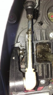

2 rychlostni stupen nad 3000 otacek jde radit pres zuby!!

Re: 2 rychlostni stupen nad 3000 otacek jde radit pres zuby!!
prez cidlo jo? ..pod lanovodama je na to dolejvaci a kontrolni sroub pod tim cernym krytem...
ja se to pokusim natocit na telefon ten zvuk co to dela a skusim to sem dat jestli nekdo nemel stejnej problem takhle se to blbe vysvetluje co to dela a nedela. da se stim jezdit ale kdyz chce clovek jezdit rychleji tak to se stou prevodovkou neda, je i spatna draha jednotlivych stupnu, napr u trojky nezapadne tam hnedka a musim ji hledat.
ja to nalil pres cidlo co je na te prevodovce hnedka vedle toho cernyho krytu.
to bych videl na praskle pero v kulise a nebo po montazi nesestelovane lanovody
a jak se to da tohle vse zjistit? muzes mi poradit prosim te? hlavne stim stelovanim?
cidlo svetla zpatecky....strasne mala dirka...ta co je na to je daleko vetsi
vraci se ti saltrpaka sama na stred a nebo moc ne a jde do stran strasne lehce(usuzuji podle toho ze nejde najit 3ku)?
jestli pouzivas skypa ta mne napis na SZ a vysvetlim ti to...je to jednoduche az trivialni neboj se nic
je mozne ze to muze mit za pricinu to spatne razeni dvojky pres zuby nebo co to vydava za divny zvuk praskla pruzina v kulise?
