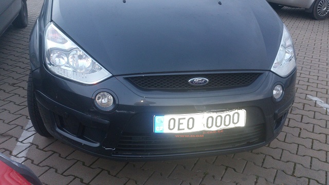

dobrý den chlapy, mám takový problém, trochu jsem posunoval před sebou jiné auto, na mě moc škody není ale od té doby mi při parkování do předu pouze bliká tlačítko parkovacího asistentu a zezadu je slyšet přerušované pískání a po asi po 5s se systém sám vypne, kde by mohla být chyba? Vizuelně nejsou senzory parkování poškozeny. Můžete mi někědo poradit zdali je někde centrálně zapojen ten systém u předního nárazníku k autu, že bych ho zkusil vypojit, aby fungoval alespoň zadek?. dík za info, Petr

zkontroluj i kabely u prednich senzoru ... evidentne to neco neprezilo ... diagnostikou se da vycist, ktery senzor se nehlasi

Bohužel to tady funguje jako na mondeu, jakmile je jen jeden senzor špatný, systém je celý odstaven jak vpředu tak vzadu...

Byl jsem na diagnostice a tam mě řekli který senzor neodpovídá a po kontrole byl zvejklej drát, ale i tak jsem zaplatil 1200, AutoIn je prostě "nejlepší"!
