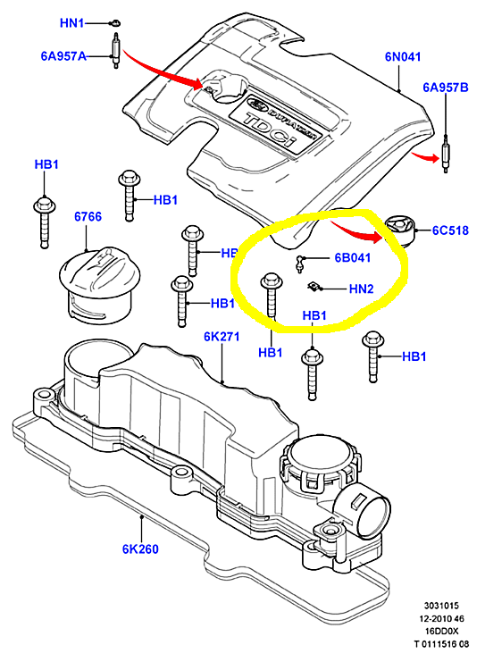

Brzy ke mě dorazí kryt motoru od jednoho zdejšího kolegy.
Jen je ten ,,dekl,, krapet jinej?
Má jen jeden šroubovací bod a zbytek je zřejmě na přichycení přes trny do gumových silentů (4ks na motoru) - viz foto s označením.
Nevíte, dají se ty trny koupit nebo řešil jste to samo-domo výrobou?

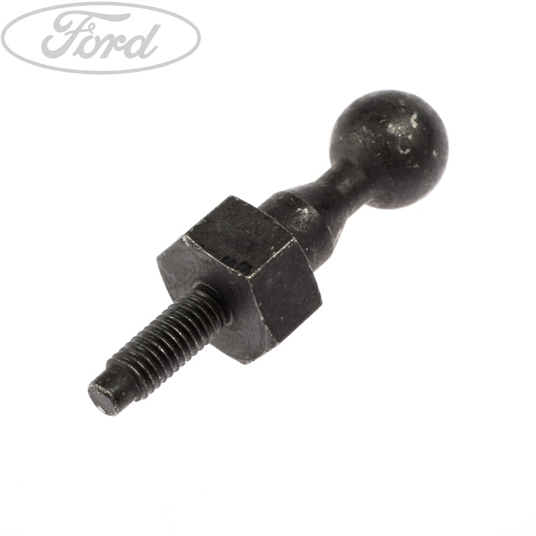

TomFocus
Příspěvky: 8239
Registrován: 12.05.2013 17:06
Re: Kryt motora FOFO II TDCi 1,6 66kW/90K
Příspěvek od TomFocus » 13.08.2017 09:30
Našel jsem tyhle ,,kuláče,, ....přijdou mě teda nějaký krátký :roll:
Ford za jeden chce +- 174Kč. 8O
