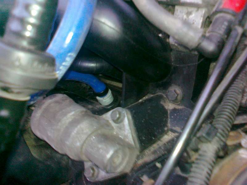

weroslav
Příspěvky: 26
Registrován: 20.10.2013 03:41
Re: volnoběžné otáčky
Příspěvek od weroslav » 03.11.2013 22:17
ja to mam vyřešený tak jak mi tu poradili kluci obe hadice od saní ucpat a hadice co vede od podtlakovýho ventilu tak tak dat nahoru a nandat oddechovy filtr, v mým případě jsem daval i fungl novej podtlakovy filtr ale mam to teprve od včera tak vysledek ukaže až par killáku takhle je to na fotce

vitr73
Příspěvky: 3916
Registrován: 25.02.2011 20:33
Bydliště: Železný Brod
Příspěvek od vitr73 » 04.11.2013 05:06
no krasny. ja mam spojene obe hadice (z hlavy a z bloku) a vyvedene do oddechu...ale takhle jak to mas je to podle mne super...
weroslav
Příspěvky: 26
Příspěvek od weroslav » 04.11.2013 23:53
Dik :) otacky se rovnaji a vypada to zatim ze je to v poho... ale jeste je malo najeto pockam tak tejden a pak dam echo ale zatim to vypada ze to bude slapat 8)
