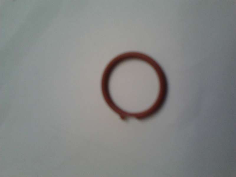

Tak už jsem demontoval ten kroužek z toho kompresoru.Nemáte někdo ponětí kde ho sehnat? :( :?:

Tak nakonec jsem sehnal jednu firmu u Plzně,která prodává věškeré těsnění do klimatizace.Tak že :Dancer: a už to funguje.
