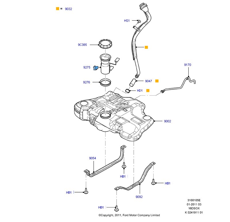

Nádrž drží na dvou popruzích, jsou přidělané takhle:
Pokud je tedy něco povolené, může to dělat co popisuješ ;-)
