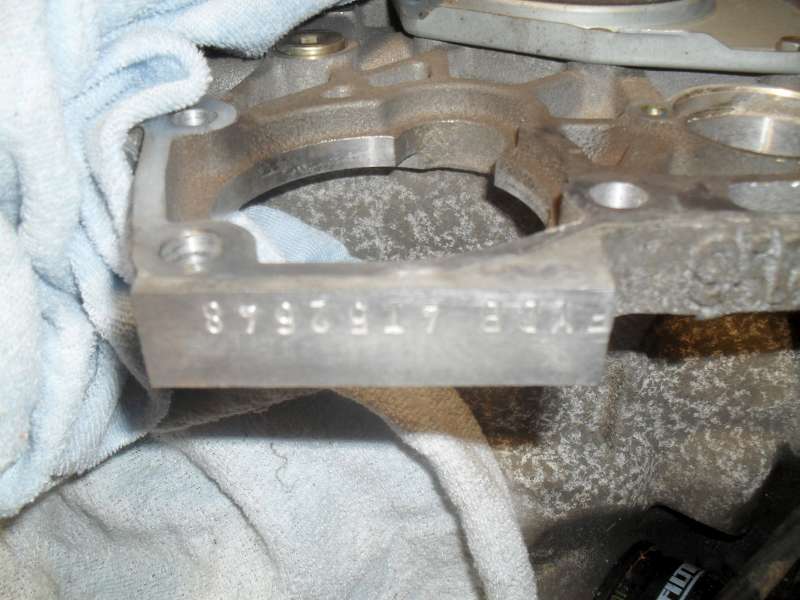

čísla tam jsou, ovšem nejsou už v techničáku.
A když seženeš odpovídající raznice, tak i typ se dá změnit. Já udělal z FYDB přeražením na FYDA a na technické nepoznal nic. Místa na broušení na tom nálitku je dost a ani ve fabrice se s nějakou krásou ražení moc nesrali. :arrow:
