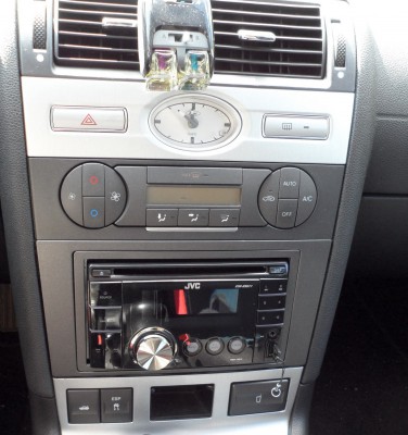

tak jsem vypotil toto :)

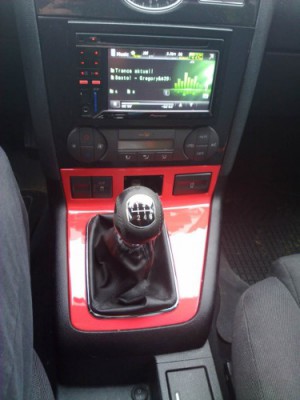

Tak ja som sa s tým tiež potrápil...
MONDEO 2.0TDCI GHIA X 2008

Tohle vypadá dost solidně - můžeš sem dát nějaký fotky jak jsi to dělal? Klidně i po SZ, jestli nechceš tady :) Asi to taky udělám :mrgreen:

Všechno jde když se chce..dokonce i s kastlíkem na rádio který většina lidí nedává a i s původním uchycením do palubky :) aneb jak jsem se pustil do zástavby 2 DIN JVC s odnímatelným panelem do MK3 předface ...
Obrázek Obrázek Obrázek

Ducina a Brehowicz, moc pekne, mozete trochu popisat ako na to? Alebo nemáte nejaké fotky? To by bolo ideálne ;-)
