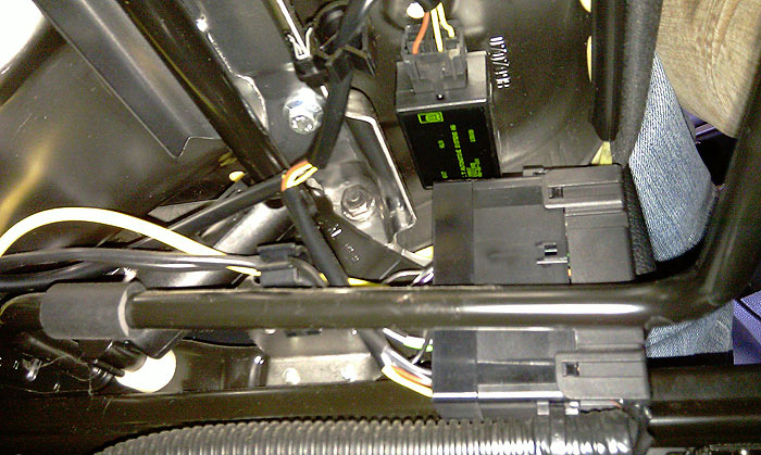

Tak jsem tu sedačku prozkoumal a zjistil jsem, že řidičova sedačka má navíc takovou černou krabičku. Je zachycena na fotce, a dá se nahmátnout pod sedačkou ve směru u dveří. Co to je, nevíte?
- Příspěvky: 6808
Re: Sedák sedačky
A nemáš tam náhodou elektrický ovládání sedačky?

Rike
- Příspěvky: 93
- Registrován: 25.09.2009 22:48
Re: Sedák sedačky
Nemám, vše je manuální, jediné, co je tam navíc, je vyhřívání, ale to je u obou.
- Příspěvky: 24995
Re: Sedák sedačky
ano, to cerne je ridici jendotkas vyhrevu ... budes to mit na obou sedacich a je to prohoditelne
