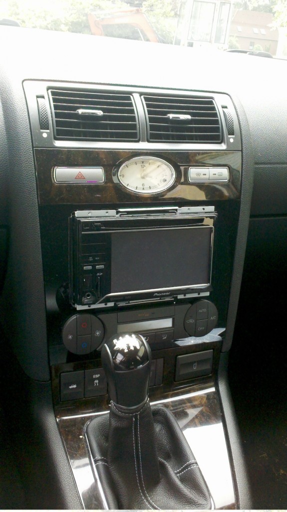

tak jsem vypotil toto

Tohle vypadá dost solidně - můžeš sem dát nějaký fotky jak jsi to dělal? Klidně i po SZ, jestli nechceš tady

Ducina a Brehowicz, moc pekne, mozete trochu popisat ako na to? Alebo nemáte nejaké fotky? To by bolo ideálne

Teraz som na nete zistil zaujimavú vec, to sony rádio má neštandardne predný panel pod uhlom.
Ako ste toto riešili, nie je problém osadiť nové rádio s normálnym tvarom? Ide proste vyndať originál sony rádio, použiť redukci na 2DIN radio a osadiť rádio? nenastane problém že osadiť nejde alebo že ostane šikmo ... na spodnej strane nezasunuté?

v mondeu Mk3 jsou 3 typy rádií co se týče tvaru a rámečku, kjterý drží v palubce: Denso, Sony a Visteon...
Sony má rámeček šikmo, protože se dělala i 6CD verze a v té době se jim to tam nevešlo...
Jinak většina redukcí na 1DIN byla právě místo rádia sony (ty s kapsičkou pod)
Co se týče 2DIN, to bude vědět třeba Břehoun

Aha, ja mám zrovna Sony ale na 1CD, tak to bude asi ešte problém ... ja zvažujem práve 2DIN ...

Ta konzolka se dá přehodit - v palubce je našroubovaná, takže kdybys měl blbej rámeček, tak vrakáč to jistí

Myslim ze i ten ramecek na 2din je misto sony radia pac to tam vubec nepasovalo to uchyceni

no ja počítam s tým že budem potrebovať niečo takéto ale ide o to či mi tam nebude zavadzať nejaký plast čo je súčasťou tej stredovek konzoly

To nevim ale ja mel s konzoli po 6000cd docela problem, musel sem ji zabrusovat dole a i na dylku se mi tam ta alpina nak nevesla, ale misto toho sonaku to mozna pude v poho kdyz je ta redukce delana misto nej

davemomo No ta redukce nie je vyslovene pre tu sony variantu, je to proste univerzál pre Mondeo Mk3.
Tak to asi budem musieť rozobrať a pozreť sa
Som sa ti díval na tvoje auto a máš to moc pekné a aj to rádio je fajnové
Tak sa ťa ešte spýtam, ako si si zvykal na dotykový display??
Ja sa toho trochu bojím pretože za jazdy keď sa trasú ruky si myslím že bude problém trafiť sa na konkrétne "tlačítko" , nemal alebo nemáš s tým problém?

jo tak jasný občas se překlepneš, ale že bych s tim měl vysloveně problém, to říct nemužu, nemám problém za jízdy najít skladbu (a že jich tam mám přes 12500
) během třeba půl minuty
, ale záleží na rádiu no, alpine mi v tomhle vyhovuje, je to promyšlený do detailu a na ovládání se dá zvyknout dost rychle
