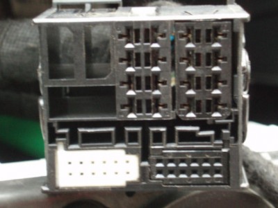

Zdravím vespolek.Vzhledem k tomu že rádio 6000CD/KW2000 nemá vstup USB používám transmitter.Jediná 12V zástrčka je dost utopená (místo popelníku a občas tam zapínám navigaci) tak bych chtěl mít transmitter více "po ruce". Chtěl bych ho umístit místo volných krytek(viz.foto) a to ne přes autozásuvku ale "natvrdo".A jelikož se mi to nebude chtít (anebo zapomenu) vypínat myslel jsem že to připojím k rádiu které se "samo" zapíná při odemknutí auta tak aby se zapl i ten transmitter. Poradí mi někdo kde najdu na konektoru zem a těch "samozapíncích" +12V?Přikládám i fotku konektoru.Předem dík.

"samozapínacích" :lol: Nezapíná se při odemknutí auta - to se pouze rozsvítí. Zapne se až po otočení klíčku v zapalování.
Tak pokud chceš, aby to fungovalo společně s rádiem tak (+) připoj na pin A16 a (-) na pin A12 :wink:
Snad to s toho obrázku pochopíš. Předpokládám že máš Focus II před FL.

Děkuji to je přesně ono. :)
