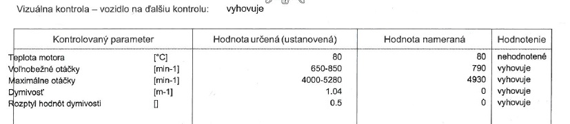

Len tak pre info, Ford Focus 1.6 TDCi s cDPF a EURO5 prvy krat na emisnej.
Dymivost = 0 a rozptyl hodnot dymivosti = 0.
DPF je asi este povodny. Ak by to niekomu pomohlo.

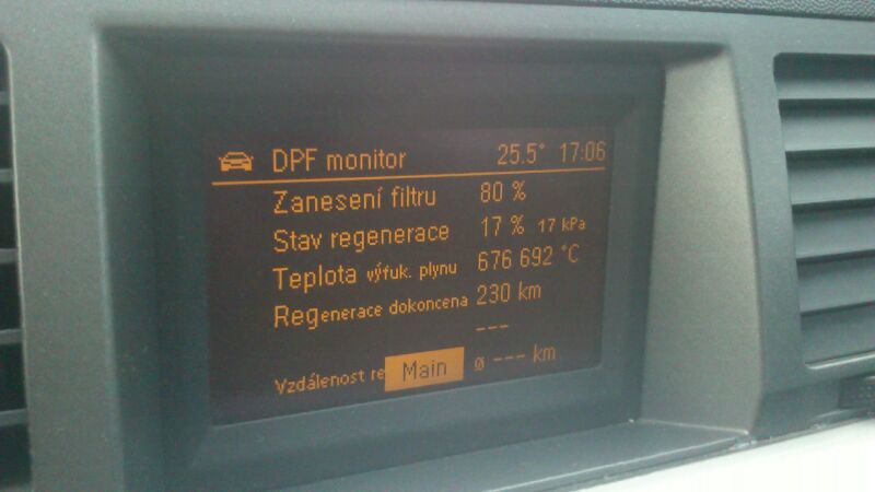

Pro zajimavost co by se mi hodně líbilo na všech autech s DPF nebo aspoň mít možnost to zobrazit, když už to neukazovat všem lamám a tím i říkat, že DPF je trošku zlobivá věc.
Kamarádovi se ucpal DPF na Opel Signum nechal si jej chemicky vyčistit a před diagnostiku mu maníci přidali ještě toto menu.
djdekl
Příspěvky: 4048
Bydliště: Praha 9
Re: Filtr pevných částic u 1,6 80kw TDCi
Příspěvek od djdekl » 10.09.2013 21:28
Hodně pěkné :palec_nahoru:
