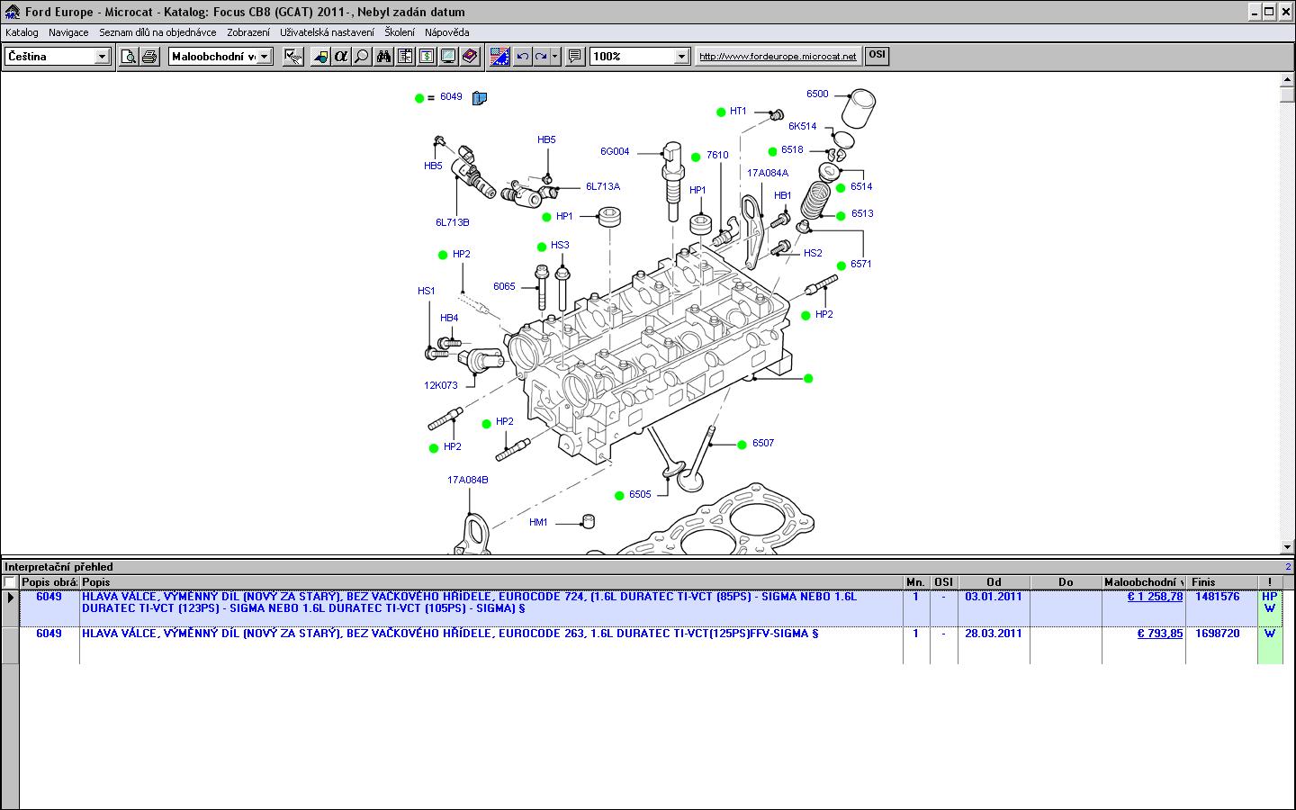

Re: FF3, 1.6 Duratec Ti-VCT 77kW vs. 92kW
Podle mých zpráv od Forda je tam jiná celá hlava

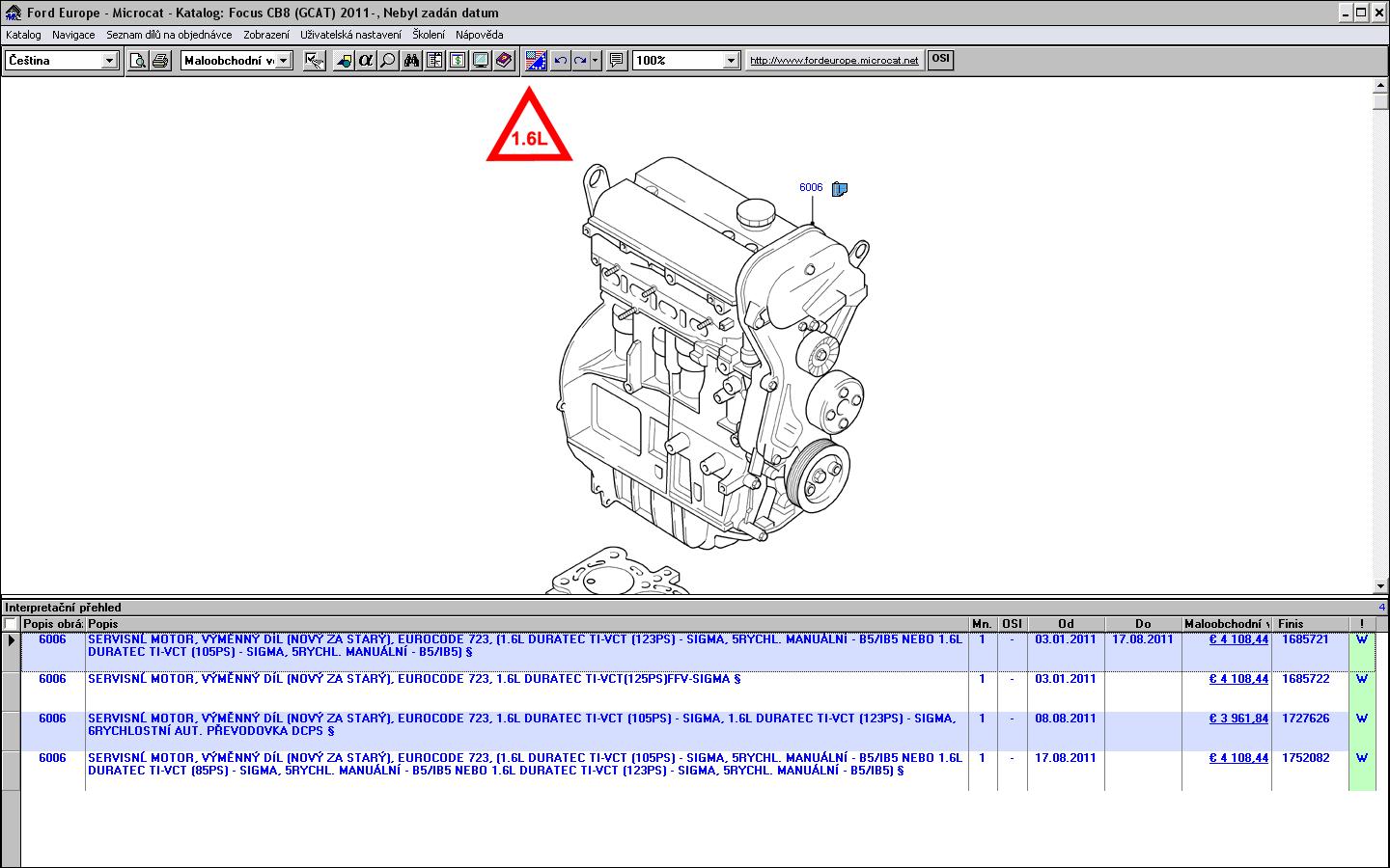

To bylo asi menší nedorozumění. Rozdílná hlava je jedině u verze 1,6 16V a 1,6 Ti-VCT - ovšem to je u Focuse 2 generace.
Několik lidí tady bylo s 1.6 Ti-VCT (Focus 2) na měření výkonu motoru a naměřili i 95 kW. Ale to už se opakuju...
EDIT: Focus 3: Jedna verze hlavy pro všechny výkonové varianty (85, 105, 123 koní) 1,6 Ti-VCT
Druhá verze pro FFV 1,6 Ti-VCT (ethanol) Celý motor pro všechny výkonové varianty je stejný (jiný u FFV a automat. převodovce)
Jak si na to přišel že jsou motory stejný?Kdyby byly stejný tak mají stejný finis kód.
Podle mě jsou ty obrázky pouze info. protože se slkádají ze stejných věcí.Když máš přístup do systému tak se zkus podívat jestli jsou stejný i vačky jestli mají stejný finis

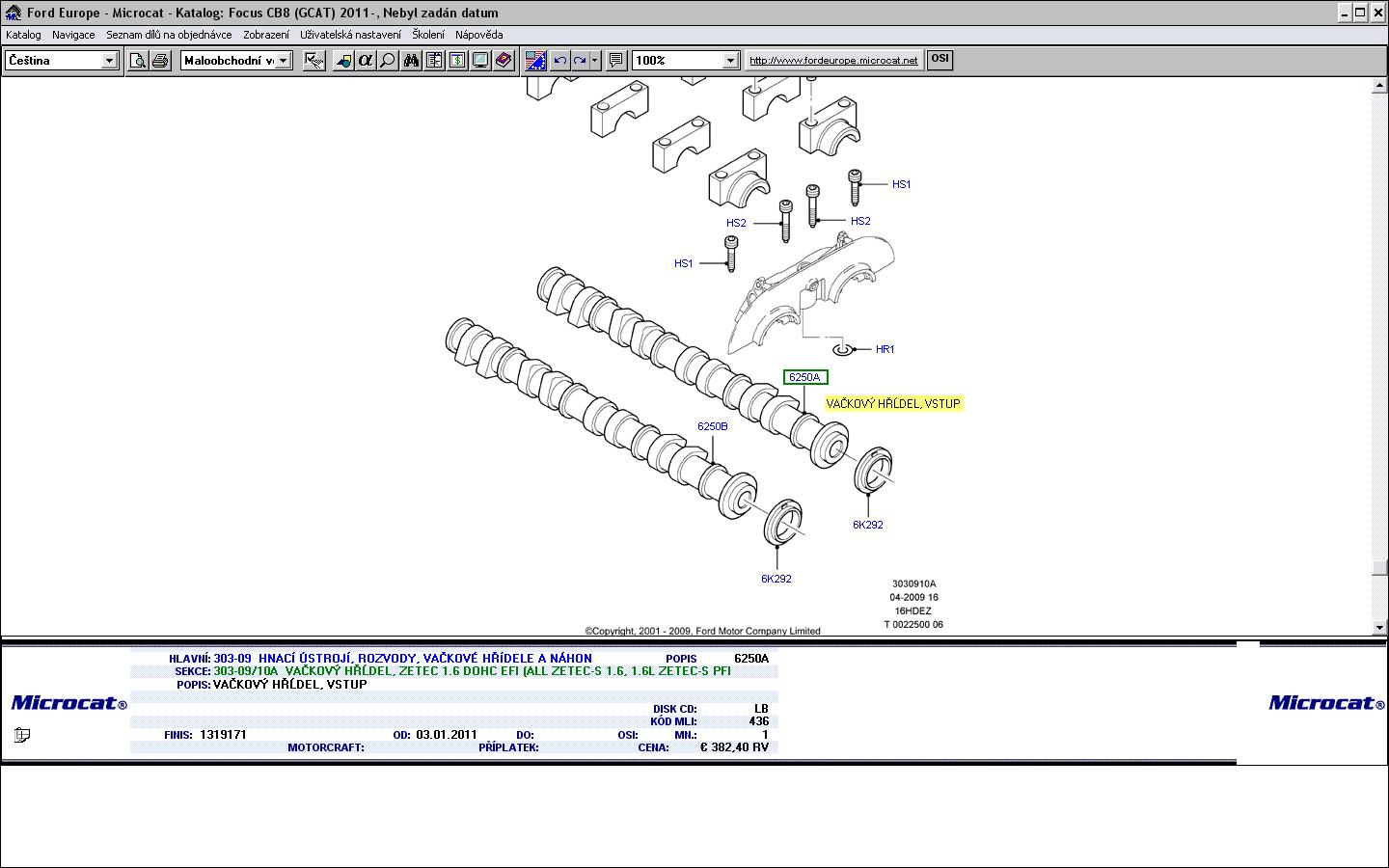

vbery: Prosím podívej se ještě jednou na ten druhý obrázek a zaměř se na poslední řádek
Pro 1,6 atmosféru (Ti-VCT) je pouze jeden typ vačky (sací strana). To znamená, že ....

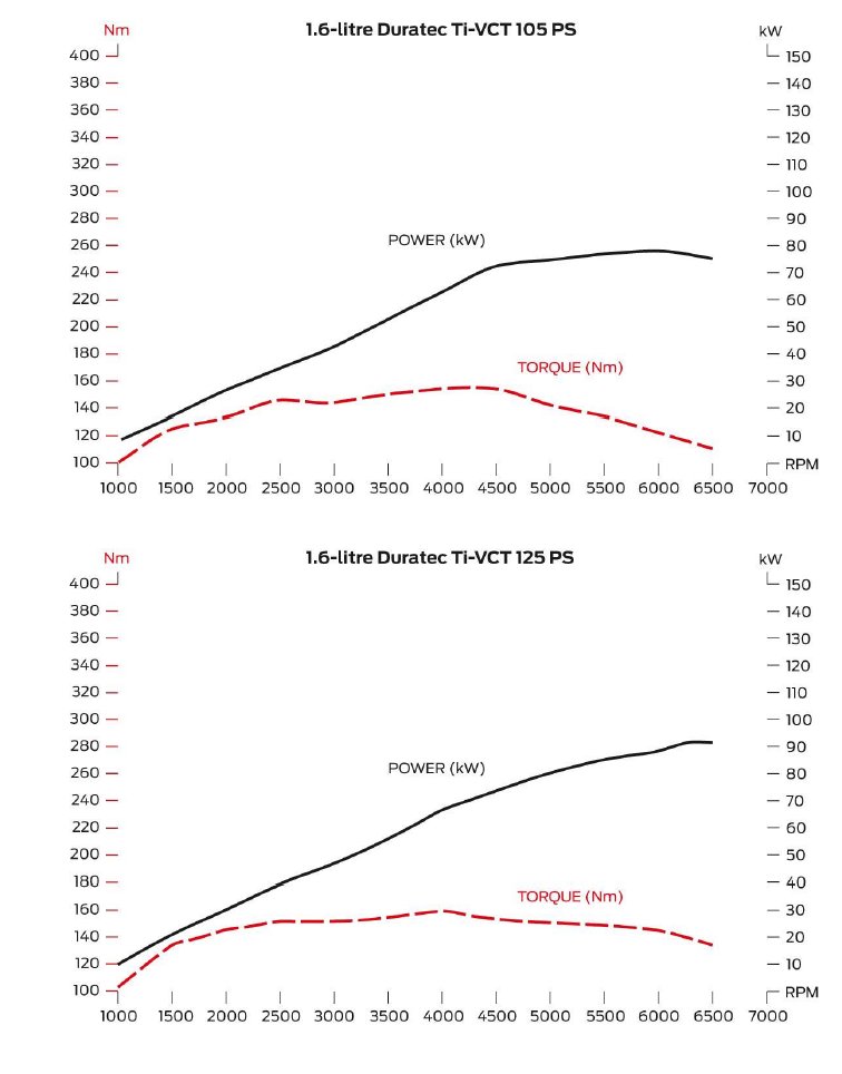

Podivejme se na to trochu bliz
Verze 1: 1.6 Ti-VCT, 77 kW pri 6000 rpm, 150 nm pri 4000-4500 rpm
- pri maximu kroutaku (4000 - 4500 rpm) dava vykon 62.8 - 70.65 kW
- pri otackach maximalniho vykonu (6000 rpm) je kroutak 122.6 nm
Verze 2: 1.6 Ti-VCT, 92 kW pri 6000 rpm, 159 nm pri 4000 rpm
- vykon na maximu kroutaku (4000 nm) je 66.6 kW
- pri otackach maximalniho vykonu (6000 rpm) je kroutak 146.5 nm
(vypocet je nasledujici: vykon ve wattech = kroutici moment v nm * uhlova rychlost v radianech za sekundu)
Z toho, co vidime nahore, je chovani 77 kW verze celkem jasne vysvetleny: motor je priskrcenej a po prekroceni hranice 4500 rpm zacina momentova krivka velice rychle padat - proto ma vykon pouze 77 kW, proto neni v pasmu mezi 4500 - 6000 rpm temer zadnej narust vykonu, proto je to ve vyssich otackach chcipak, ackoliv v nizsich a strednich se projevuje zive.
92 kW verze uskrcena neni, momentova krivka pada relativne dost pomalu a proto vykon mezi 4000 - 6000 rpm plynule narusta.
Zajimalo by me, cim konkretne motor skrtej: jestli jenom casovanim ventilu, nebo k tomu pridavaj i posunuti predstihu jako v pripade fiesty... Asi to bude kombinace obou, nicmene, pokud skutecne ma shodnej hardware, nevidim duvod, proc by 77kW verze nesla predelat na silnejsi.
PS: V priloze jsou grafy kroutaku a vykonu pro obe verze
