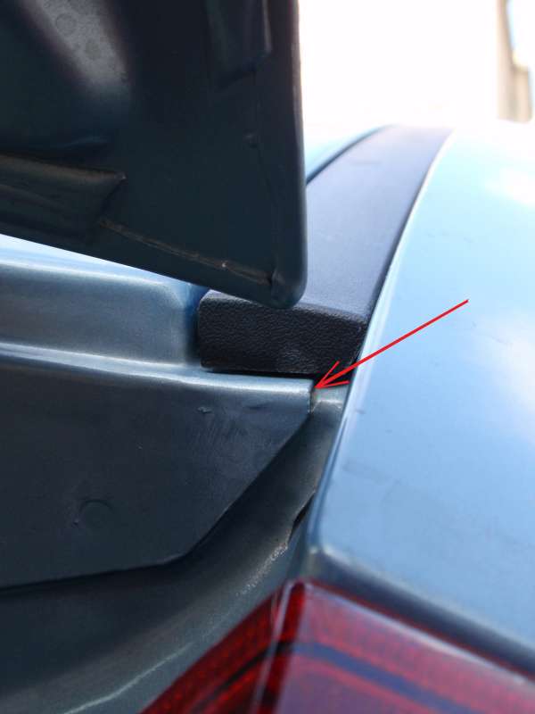

Zdravim, mam kombika II. A kape mi voda na roletu v kufru, s te mrizky ve sloupku v interieru.
Uz jste to nekdo resil ? Bo sem jediny a je to nejaky duch ?

nejsi jedinej ,taky mám kombi a taky mi teklo do kufru na stejným místě jako tobě.
je tady vlákno kde se řečí tento problém u více aut .Mě praskl tmel pod lištou cca 3 cm přesně podle obrázku .Odlepit lištu není problém ,potom vše očistit a zalepit ,já to řešil lepidlem na skla aut .Natřít aktivátorem jak auto tak i lištu a potom pistolí vytmelit a přitlačit zpět lištu a neteče.Nekdo to lepí silikonem a podobnými lepidly ale to si každej zalepí podle svého uvážení.
Hledej vlákno zatékání do kufru
