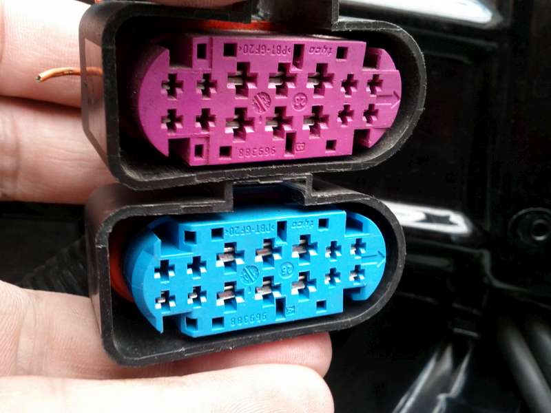

Tak teoreticky to odpojovat nemusíš, ale jinak to mám taky prasklý, shánim novej konektor... A zatim to odendavám šroubovákem a jde to

pridavam se k problemu s konektorem, mam taky praskly a v 2 servisech (Charouz P10 a Valousek) mi rekli, ze konektor je soucast nejakeho svazku, co vede od svetel az do pristrojovky...14tis bratru...sa mostatne nelze...
Dost podobny je konektor z VAG, ma ale jina sesikmeni a tak nepasuje... Takze taky budu objizdet vrakoviste, zatim to resi duck tape.

Konektor je od TE, sehnat by se nechal, ale jen 200 ks... A stojí cca 80,- Kč jen ten housing - jak to přepinovat už vím...

Jak budeš mít chvilku, mrkni na ten konektor, pokud je z TE, měl bys na něm najít PN x-xxxxxxx-x, to mi sem pak napiš...Dr.Romca píše:Konektor je od TE...

Davam fotky, PN tam asi neni. Co se na to dival znamy, guru na VAG, tak rikal, ze je tam cosi vybrousene z formy... Ruzovy je z VAG, modry z Mondea.Lishak píše:Jak budeš mít chvilku, mrkni na ten konektor, pokud je z TE, měl bys na něm najít PN x-xxxxxxx-x, to mi sem pak napiš...Dr.Romca píše:Konektor je od TE...
Listmistr: me teda plasty drzi a znak taky, asi stejne jako s Focusem dobry kus.
