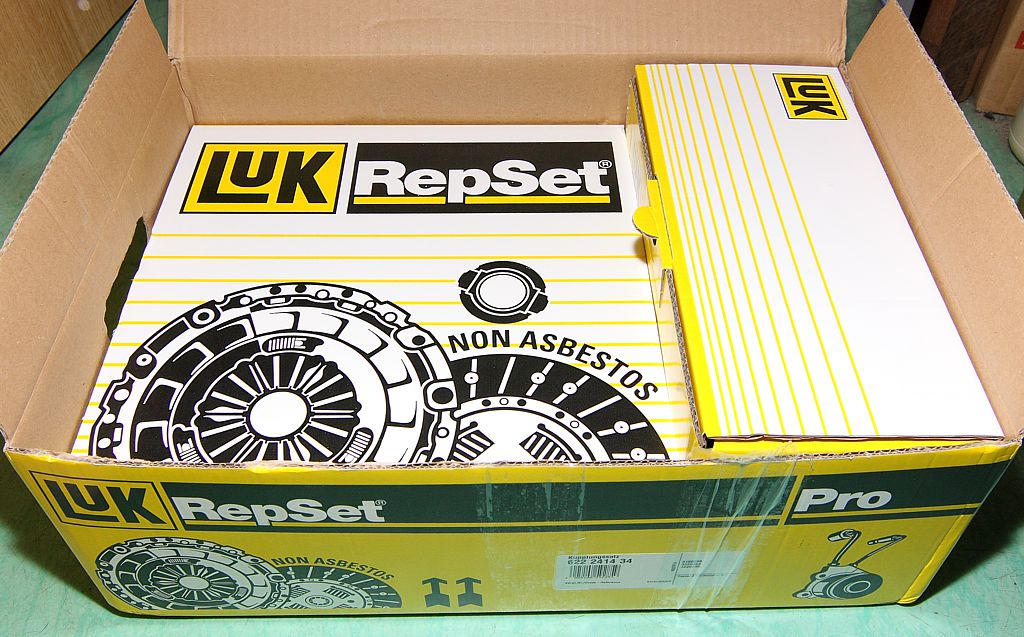

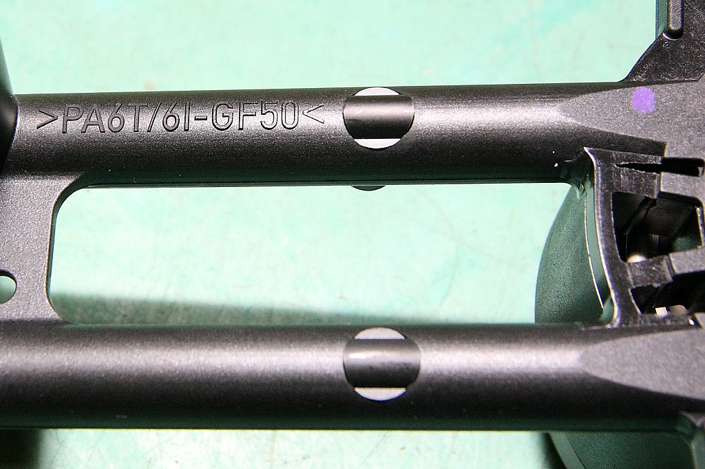

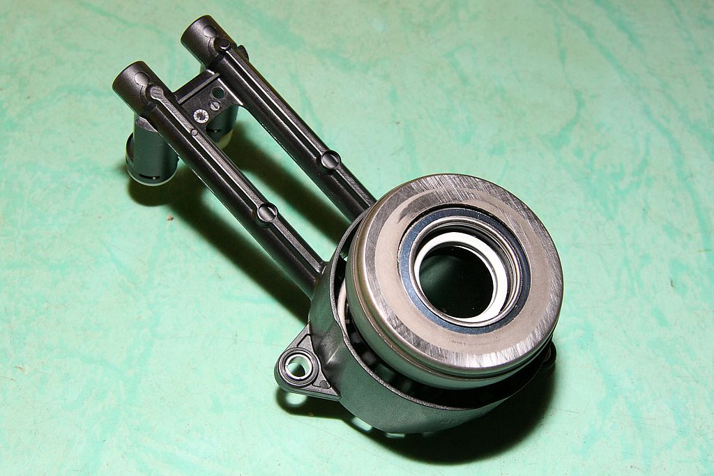

Třeba se jednou někomu budou hodit fotky spojkové sady LUK LK 622241434.
FFI 1,8i 2004 kombi
