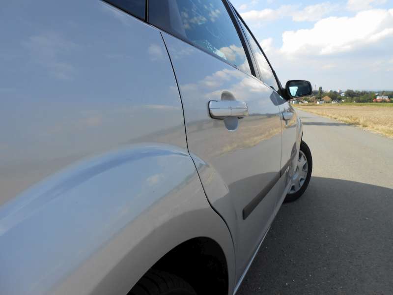

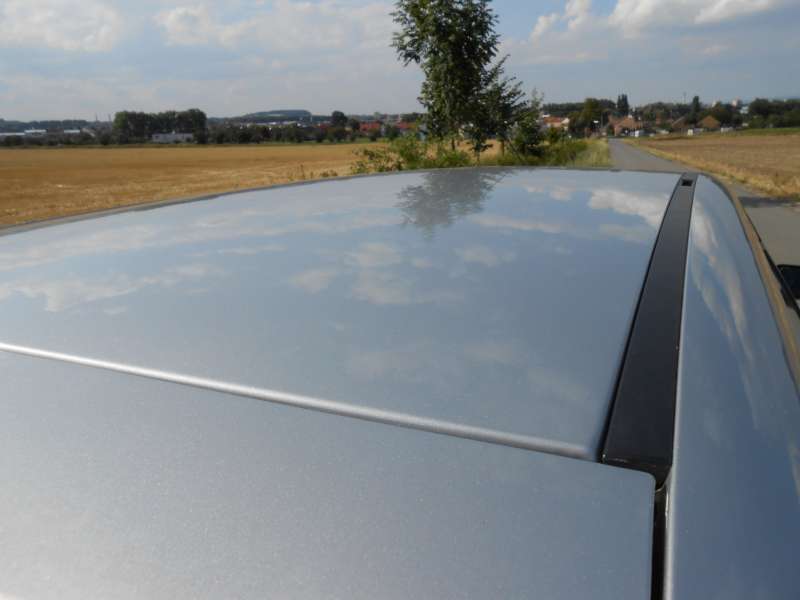

Tak jsem taky umyl a vyleštil auto a chystám se na clay + lubrikant
nechci do toho vrážet nějaký extra prachy jak pánové co si tu s tím umí fakt vyhrát (viz Mufin01)
pročetl sem celé vlákno a je tu toho fakt hodně může někdo hodit nějakej tip pokud někdo leší jak já stříbrnou metlu??
foto s poleštění ke kterému jsme použil:
http://autokosmetika.heureka.cz/fix1-autopolis/
a můžu říct že to fakt prokouklo jen tam mám dost bordelu (malé mikro rezavé fleky)
tak to chci ještě projet clayem.

Re: Detailing, aneb pořádné mytí auta (bez Tempa a Želvy)
Cha chá, jak jsi přišel zrovna na mě
Tady jsou úplně jiní pacienti, já jsem jen takovej nezkušenej šudlal
Zřejmě jsi ale špatně pochytil postup v procedůrách. Nejprve je mytí, pak musí přijít clay a až potom to vše vyleštíš+vosk.

Já po koupi auta provedl umytí bez vosku, pak sem to vyleštil tou magickou leštěnkou za 79kč a pak to umyl s voskem.
No a pak sem Mufi narazil tady na ty vaše procedůry a leštidla a zjistil že je nějakej clay+lubrikant a že to odstraňuje ten největší bordel.
mám v plánu koupit pro to moje ,,šudlení,, jen http://detailing-obchod.cz/autoglym-sur ... y-kit.html
myslím že na začátek to je dobrý ne?

Místo Super resin polish bych asi pro začátek použil něco víc abrazivního, třeba AG paint renovator. Ten tvůj starý lak by to asi potřeboval (když teda úplně vynechám možnost strojního přeleštění) A vyprdni se na šampóny s voskem, ten je potřeba nanášet samostatně až na závěr celé procedůry.

Jestli ten šampón nebyl pH neutrální, tak ta magická leštěnka šla pravděpodobně dolů...Bigboy píše:Já po koupi auta provedl umytí bez vosku, pak sem to vyleštil tou magickou leštěnkou za 79kč a pak to umyl s voskem.
Já jsem taky začátečník, teď jsem voskoval teprvé podruhé. A poprvé dal dvě vrstvy. A teď budu doufat, že vosk už bude letos jenom jednou - před zimou
Ten postup si tady nastuduj anebo těm "největším pacientům" napiš SZ.... mě každý rád ochotně poradil a vysvětlil.
Asi by ale bylo dobré ten postup dodržet, protože dělat z toho jen dva kroky nemá moc smysl......
