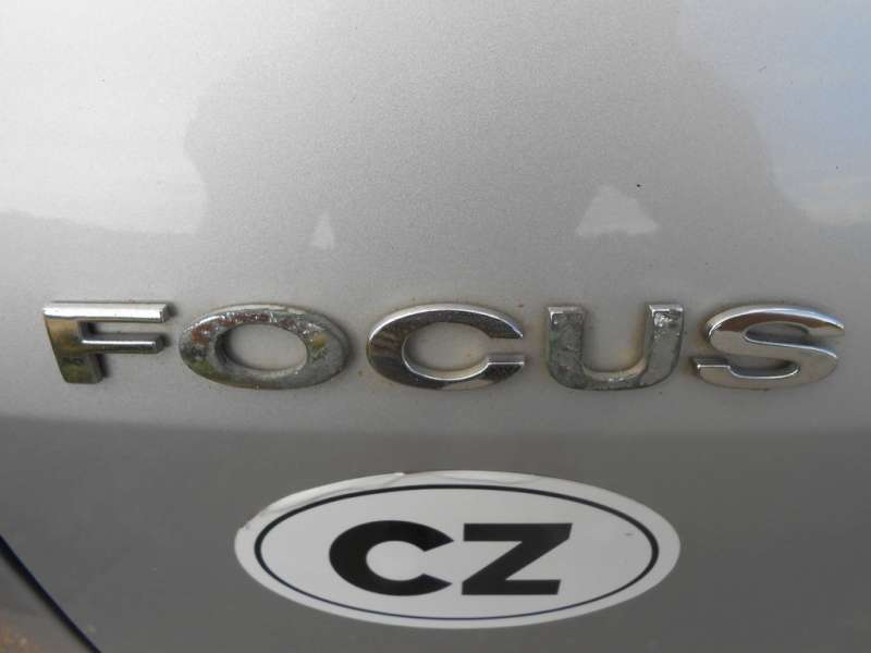

co mě víc trápí a půjde dolů je nápis focus protože dle mého názoru 3 pismena upadli a asi je předchozí majitel dolepil ale jen ty 3!! takže ty dvě zbyvající jsou z oxidované a hnusné viz foto níže.
ale mám obavy že tam okolo zůstane ten rezavý bordel a už to nerozleštím :(

Hoď to do háje celý, rozlešti to (to pude) a máš klid :lol: Na nápisy bych se vyprd

no viděl sem jak to máš a vypadá to fakt parádně ještě pak sundat tu pomalu odlupující se CZtku :)
ale to pro kámoše Liha nebu problém :)

A kdyžtak ten zbytek v poho rozleštíš. Já tyhle nalepovací serepetičky lepím na sklo, není s tím pak tolik práce. Naposledy to bylo loni CZ při cestě mimo EU. Jinak to vlastně není potřeba.
