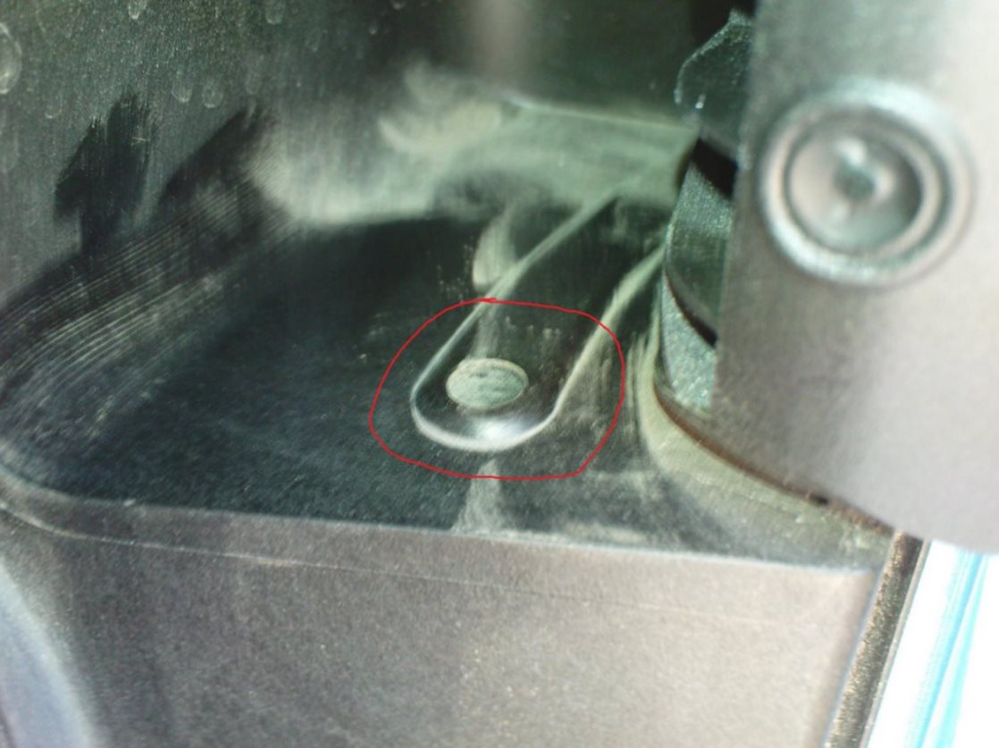

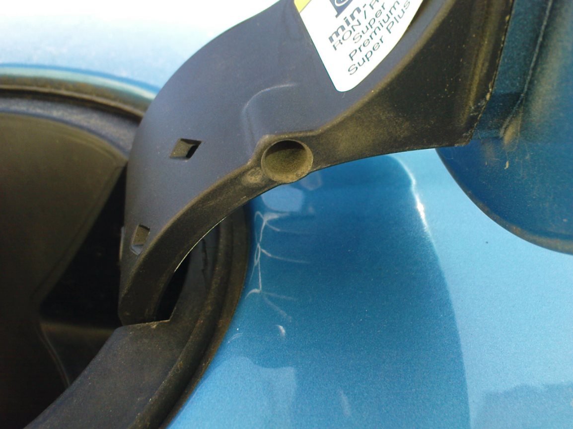

Koukal jsem na můj HB a mám k víčku nádrže přivedeny vodiče. Zespodu by měl vyjet trn
, který zapadne sem.
Teď už jen sehnat motorek a zajistit jeho ovládání.
