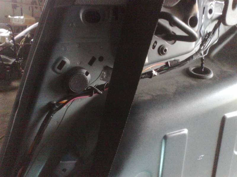

Zdar,
při sundávání tapecu v kufru jsem narazil na kabel uchycený přes průchodku na horní straně pravého zadního blatníku. Umístění je na obrázku dole ( díky FLA :)
Nestihl jsem to vyfotit, protože jsme jeli na návštěvu a žena prudila, že mi to dlouho trvá :nixw:
Díky

myslis ten svazek, co tam vykukuje? protoze to cervene kolecko moc nechapu :nixw:
svazek - prava zadni svetla a parkasistent

Nestihl to vyfotit tak si půjčil fotku od FLA a zakroužkoval kde zhruba by to mělo být - aspoň jsem to tak pochopil
Není tam ještě kabel na sirénu alarmu? Ono se to takhle dost blbě tipuje :roll:
EDIT: použiju sem svoji fotku, když jsem dělal couváky...

alarm je na te prehnedne fotce ten zaizolackovanej cernej konektor ... dolu vede zamek nadrze palivoveho hrdla (to po FL uz nemame)

Ten zámek nádrže, to bude ono, díky borci.
