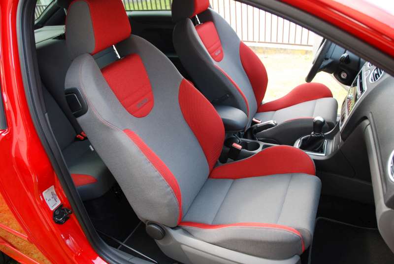

Nemáte někdo zkušenosti s čištěním klasických "nekožených" sedaček?
Už jsem vyzkoušel nějaké pěnové přípravky které se po zaschnutí vysajou a pořád je to špinavý, mapy, fleky a tak.
Uvažoval o tom že čalounění oddělám a hodím do pračky, ale mám strach kuchat přední sedačky kvůli airbagům. Díky za typy.

měl jsem ten samej problém. Potahy sedaček je šunt materiál, je na tom vidět každá kapka vody. Zkoušel jsem různý přípravky a nikdy to nebylo ono. Letos jsem to dal firmě co čistí interiéry a super výsledek. Jsem maximálně spokojenej.

Ja to davam raz za cas na kompletne rucne umytie zvonku zvnutra + vytepovanie sedaciek, stropu, nalestenie pristrojovky vycistenie skiel... proste komplet, za 35 eur cca. Teraz cez leto to pekne rychlo uschne.
pred tym som skusal rozne spreje + kartac, kym to bolo mokre tak to bolo pekne ale ked to uschlo tak nic moc :)

Taky jsem uvažoval o nějaké firmě, ale nechával jsem to až jako poslední možnost. Ale na druhou stranu, když budu kupovat pořád nějaké přípravky, a bude to bez výsledku, tak mě to vyjde ještě dráž něž u odborníků. Ten sprej stojí +-kilo, takže je jasno, najdu v okolí nějakou dobrou firmu a šoupnu jim to tam. Díky za typy :palec_nahoru:

Pujceny tepovac a Autoglym Interior Shampoo......funguje vyborne :wink:

bratr měl půjčený od kamaráda vysavač na mokré čištění (nějaký lepší, má na tom postavenou živnost) jak se do toho leje nějaký ten saponát a čistí to perfektně, akorát to chce pak nechat pořádně vyschnout

321910336 píše:bratr měl půjčený od kamaráda vysavač na mokré čištění (nějaký lepší, má na tom postavenou živnost) jak se do toho leje nějaký ten saponát a čistí to perfektně, akorát to chce pak nechat pořádně vyschnout
No....a to je prave ten tepovac :D
