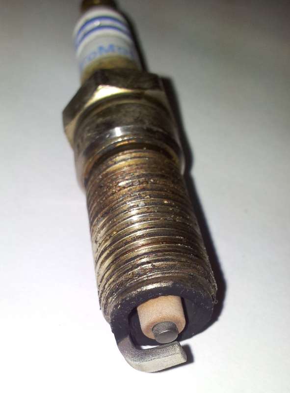

U focusu mne po vymene rozvodu poklesl vykon a kdyz jsem se po case dival na svicky, tak to vypada na chudou smes viz priloha. To same mi rekli i na emisich. Prosel jsem snad vsechno, ale nevim si s tim rady. Nevite nekdo v cem by mohl byt problem? :(

Překontrolovat nastavení rozvodů :wink:

To probehlo hned jako prvni. Vse sedi.

vyndej svíce z jakýhokoliv fokála a budou stejný jako tahle :perfect: já mam taky po rozvodech a zdasemě že před nima auto prudce zatáhlo třeba kolem 2500 otáček a ted semi zase zdá že táhne krasně od tech 2500 ot až do 4000 ja bych to typl na subjektivní dojem :) jinak rozvody seděli tak jak meli kontrolováno nekolikrát

A nebo potenciometr škrtící klapky? :-)

Kazičsoustružník píše:vyndej svíce z jakýhokoliv fokála a budou stejný jako tahle :perfect:
Sviecka vyzera na prvy pohlad OK. Skoro ukazkovo. No ked sa pozries lepsie, ten biely nanos na zapornej elektrode sa mi nepaci :nnou:

Podle mne to ukazuje na chudou smes, co se potvrdilo i na emisich :?

Zdát se muže ledas co......... pokud by byla smes ochuzená nehlasila by jednotka chyby ?

Vcera jsem vymenil svicky a zda se, ze motor jede lip. Jelikoz jsem ale mel za autem vozik plny dlazby, tak to posoudim az zitra a dam vedet.

Potvrzuji, ze vymena svicek pomohla. Ted mam pro zmenu problem se rozjet bez prokluzu prednich kol :hhura:
