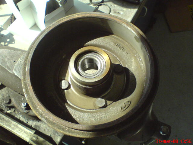

Re: Závada zadní kolo
Příspěvek od komik25 » 21.06.2013 18:22
Ještě jeden dotaz... čidlo ABS je umístěno kde? Známej co mi to dělal, tak dal ložisko černou stranou dolu, směrem ven z bubnu.. ke kolu, ne směrem do auta. Je to dobře, nebo to otočil? Magnetickej kroužek ale není v ložisku, nýbrž v takovém plíšku, který jde směrem do vnitřku bubnu.

komik25 píše:Ještě jeden dotaz... čidlo ABS je umístěno kde? Známej co mi to dělal, tak dal ložisko černou stranou dolu, směrem ven z bubnu.. ke kolu, ne směrem do auta. Je to dobře, nebo to otočil? Magnetickej kroužek ale není v ložisku, nýbrž v takovém plíšku, který jde směrem do vnitřku bubnu.
To je presne naopak :dih: Cierna strana ide smerom do stredu auta, farebna (oranzova) smerom von, k disku kolesa.

Našel jsem foto: http://www.ford-focus.cz/forum/download ... &mode=view
Přesně takto mi to ten známej dal, na to jsem dal magnetickej kroužek a nasadil na buben.
