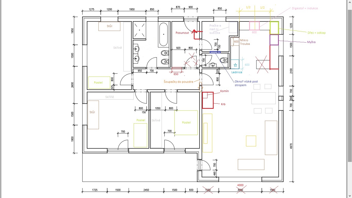

Tak jsme se trochu zase posunuli s tim půdorysem. Máte k tomu někdo něco? Já nějaký připomínky mám, ale nebudu Vás navádět :-) Dík.

za me OK ... jen nevidim prostor pro ulozne prostory v koupelne ...

Jojo, to mě taky došlo, prostor pouze pod umyvadlem. Leda zrušit bidet a pak by bylo místo na skříňku... Ale rušit si bidet? No...nevím...

ja bych ho zrusil (nam na nej misto nezbylo) - do vany to mas kousek :wink: ... zrusil jsem sprchac v prizemi (druhy je v patre) a mame misto nej krasnou vysokou skrinku

Proberu to s paní vedoucí :-) Něco dalšího Tě tam "netrápí"?

Dveře obývák otočit otevírání. Vesměs budou stále asi otevřené, ne? Případně bych dal asi spíš šoupačky na stěnu, nevypadá to špatně, máme to tak doma. Jinak samozřejmě není vidět nábytek atd. ale přijde mi to celkem fajn.

JJ, šoupačky na zdi( případne do zdi) ušetří spousty místa. :cooler:

soupacky ho vyjdou na 25kKc - jen ty dvere prohod, at se kridlo otevira ke zdi
pokud chces bidet, tak ho tam nech ... jelikoz mas pracku v technicke mistnosti, tak v koupelne nebudes mit prasky, avivaze, atd. - tim dost mista usetris

Šoupačky jsou za 25? Jsem čekal tak 10-15...možná to teda přehodnotíme... :D
Takhle máme připomínky pro projektanta...
