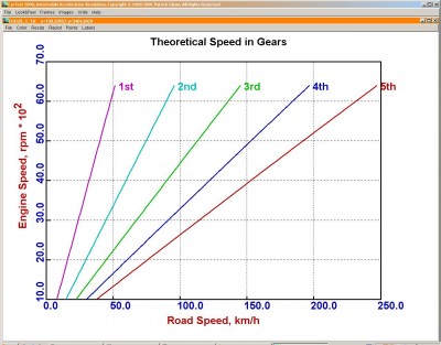

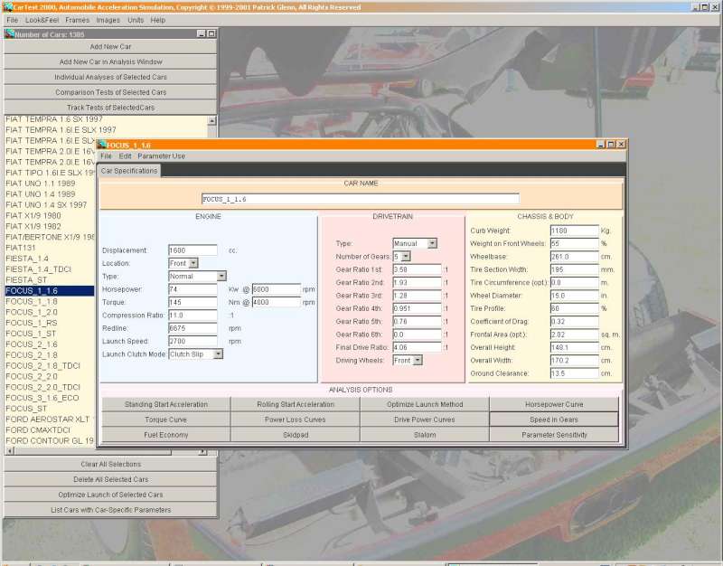

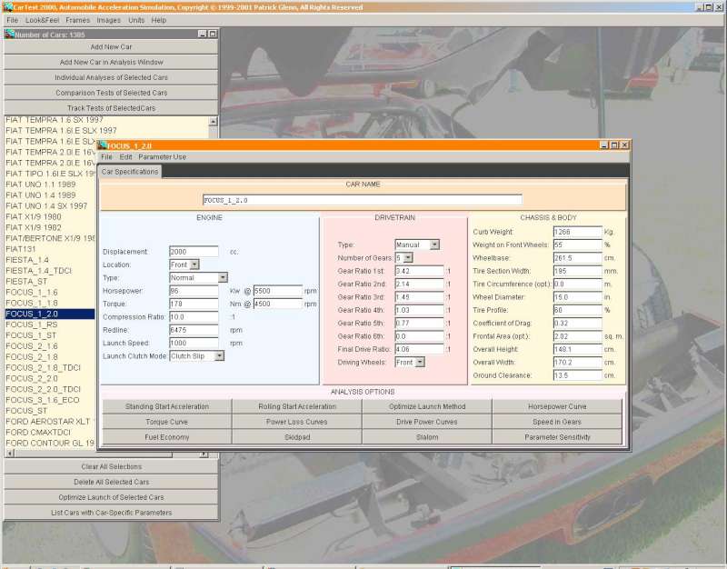

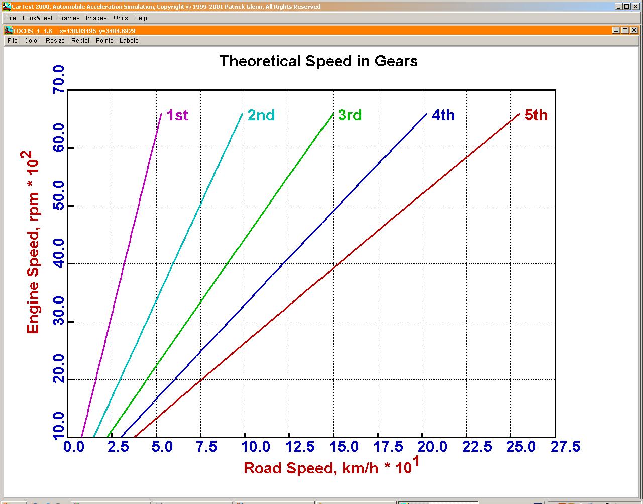

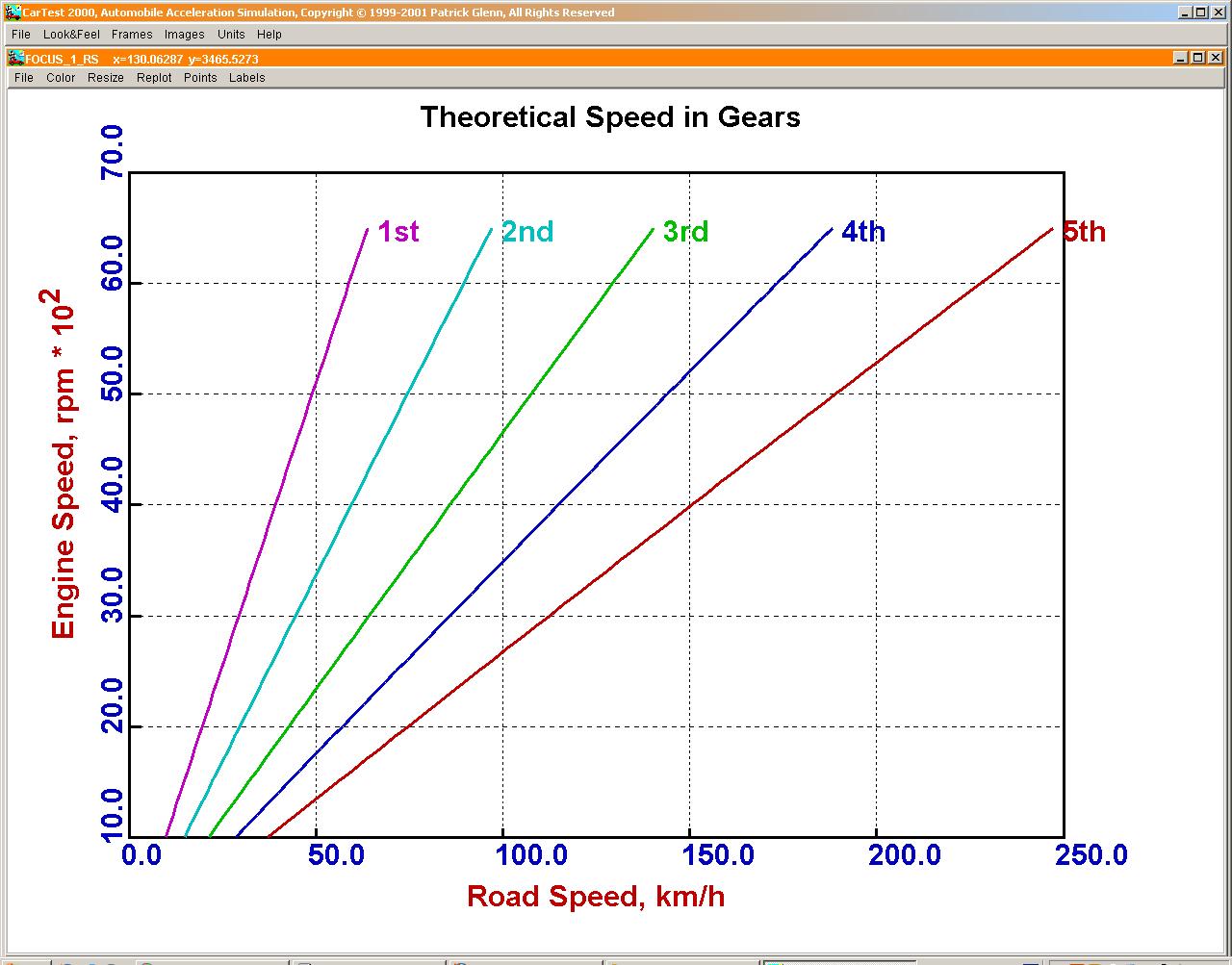

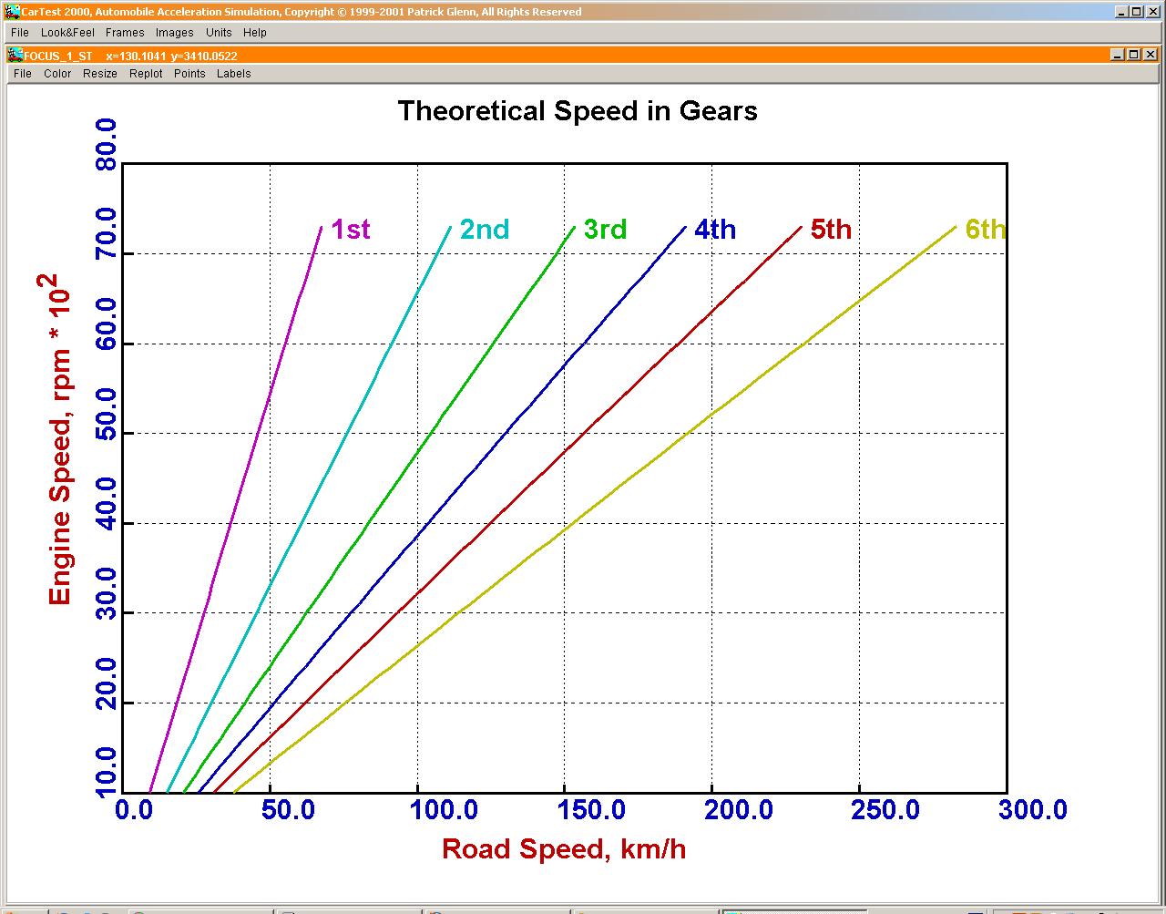

V prilohach mate grafy otaciek pre dane rychlosti. Su tam vsetky pouzivane motorizacie. V lavom hornom rohu obrazka si mozete odcitat otacky pri aktualnej rychlosti 130 km/h.
Pre benzin 1.6 som uvazoval o kratsom prevodovom pomere 4.06. Ten s 3.82 sa mi uz nechcelo pridavat :lol:
je: Ford Focus Combi, 2002, Futura, 2.0 16V 96kW

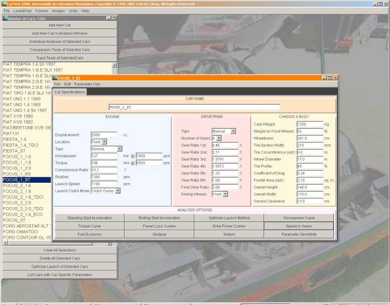

paráda, zajímavé! jestli jsem to dobře pochopil tak na 5. stupeň (u ST na 6.) točí všechny motorizace stejné otáčky. takže dvoulitr nebo RS neznamená, že by se z focusu stal dálniční křížník :-)

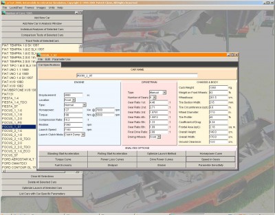

maslo: Moc pěkný :palec_nahoru: , dá se někde ten prográmek stáhnout :?:

Váňa píše:maslo: Moc pěkný :palec_nahoru: , dá se někde ten prográmek stáhnout :?:

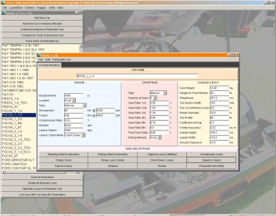

Ja som to tahal z torrentov (nazov je "Cartest 2000"). Len teda vsetky udaje k vytvoreniu noveho auta si musis zistit sam. Je to starsi problem a su tam len vybrane auta povedzme do roku 2001. Je potrebne vediet prevodove pomery, rozmery auta, charakteristiku motora. V pripade ze chces aby ti program ratal dynamicke parametre vozidla (zrychlenie, max rychlost, pruznost) tak aj krivku vykonu a koeficient odporu vzduchu, rozlozenie hmotnosti. Program ti vie zistit optimalne otacky a sposob pustenia spojky vzhladom na najlepsiu akceleraciu 0-100 a podobne dalsie somarinky, je toho vela. Pre zdatnejsich je moznost editovania specifickych parametrov, ktore tieto merania mozu ovplyvnit, teplota a vlhkost vzduchu, stupanie vozovky, tlak vzduchu v pneumatikach, protivietor, atmosfericky tlak vzduchu, cas potrebny na preradenie, valivy odpor, nabeh tlaku turba, straty diferencialov, prevodoviek, hmotnost vodica, hmotnost paliva a mnoho dalsich. Ale najvacsi problem z celeho su samozrejme prevodove pomery, bez ktorych tam auto ani nevytvoris.
