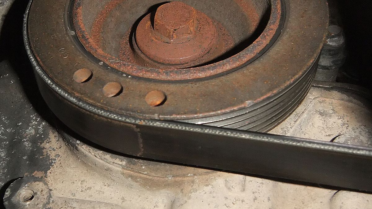

Dnešní prohlídka rozvodů. Jako pravítko jsem přiložil 5mm pasovinu. Zasunout nešla, asi by musela být o nějakou tu desetinku tenčí a rovnější. Obě vačky ale vypadají být nastaveny stejně.
Značka na klice moc vyfotit nešla. Je tam málo místa a překáží řemen.
